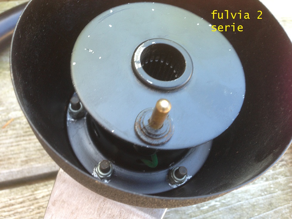

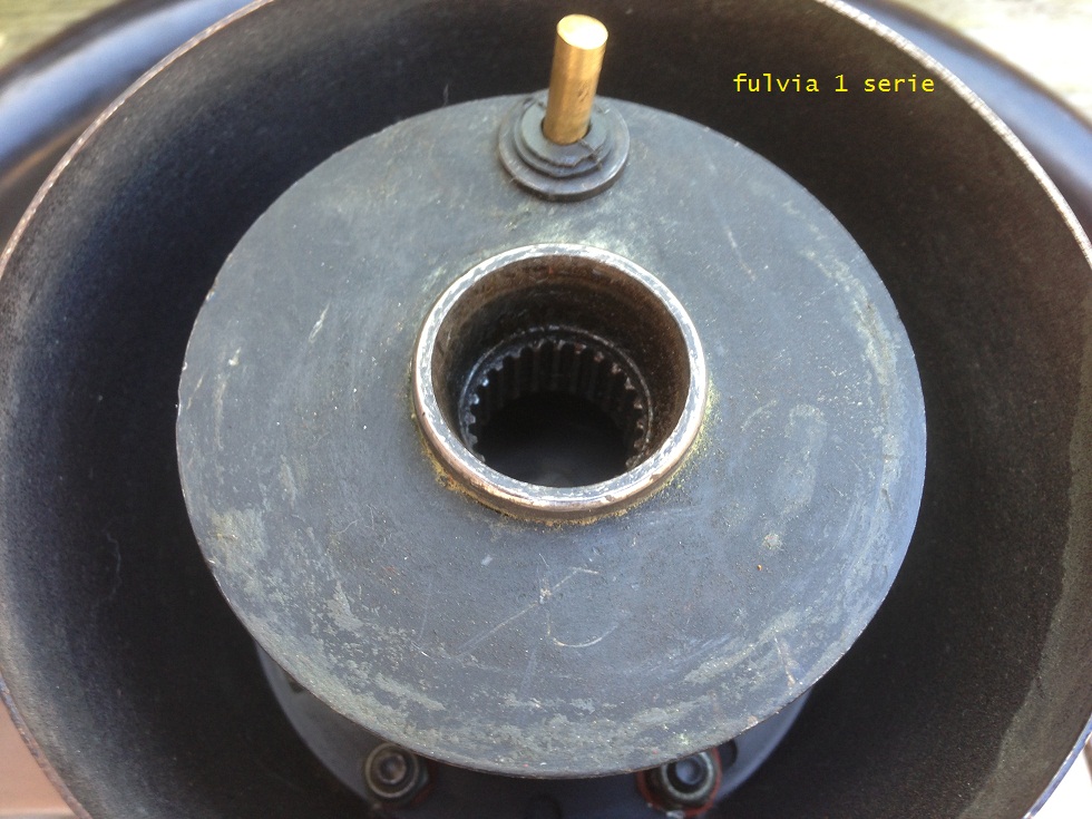

Scambio mozzo Ferrero seconda serie, con mozzo Ferrero per prima serie

ciao il prima serie ha il mille righe più stretto ? mi mandi una mail cosi ti mando le foto , di dove sei?

salve, quall'è la differenza tra il mozzo 1a serie e la 2a serie ?, avete i diametri dei rispettivi mille righe ?

La differenza del millerighe è di 1mm il mozzo prima serie `ha "l'invito"( Subito dopo la filettatura) Conico.

Posso aiutarti a capire dicendoti che; il diametro dell'asse millerighe della seconda serie è di 17,30mm, mentre quello della prima serie è di 19,70mm entrambi sono conici, il seconda serie lo è leggermente, mentre quello della prima serie è molto più pronunciato.
