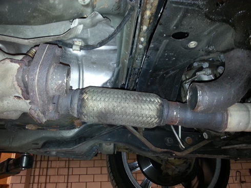

Hallo Allemaal,
Bedankt voor alle reacties.
Na lang zoeken heb ik (volgens leverancier Verheggen Automaterialen) een van de laatste uitlaten in NL kunnen bemachtigen.
De voorpijpen met flexibele stukken (lek!) heb ik niet meer kunnen vinden in NL.
Ondertussen snort het allemaal weer goed, maar de Bosal achterdemper maakt echter wel een zwaar geluid, veel meer als de originele demper.
Dit is al de 2e achterdemper waarbij ik dit constateer, beide Bosal.
Veel gepruts geweest.., maar de Lancia is weer in gebruik!

Hebben ze de flexibele delen eronder gelast met de uitlaat gemonteerd?

Ze, ben ik zelf, ja ik heb de delen van onderen uit doorgeslepen en gelast, wel heb ik kat voorzichtig omlaag laten hangen (beugel los). Eerst van onderen lassen, daarna kat omlaag en bovenzijde lassen. wel truttenwerk.
