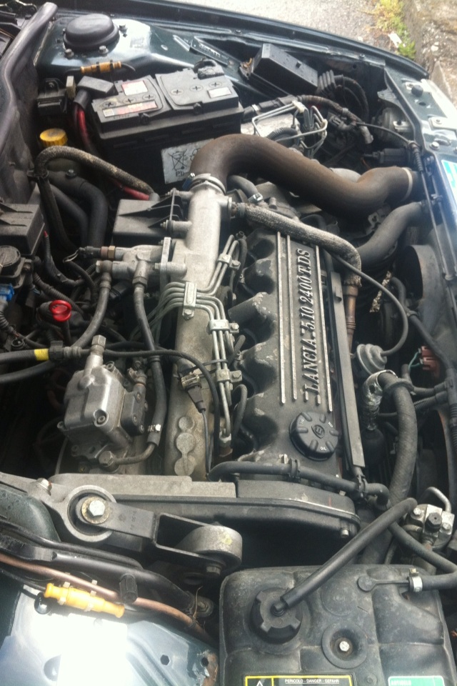

Ciao a tutti, io ho un problema, non riesco più ad accendere il motore della mia lancia kappa. Quando giro la chiave di accensione mi viene scritto (avaria controllo impianto motore) io pensavo fosse il codice della chiave ma invece non lo è. Quando era la chiave riuscivo ad accenderla per pochi secondi poi si spegneva. In questo caso il motore gira esce fumo dietro ma non si mette in moto sapete consigliarmi? Vi allego la foto del motore così mi dite dove devo intervenire e come. Grazie in anticipo....

Benvenuto :)-D Consiglio di dare qualche informazione in più, come cilindrata e alimentazione, anche se intravedo 2400 TD.

Mi effetti è una Lancia kappa del 1998 diesel 2400 di cilindrata TD non jtd ha 5 cilindri

Problema risolto, è saltato il fusibile che da energia alle candelette.
