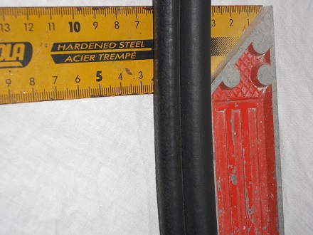

Questa è la guarnizione che ho usato. L'originale era vellutata marrone però non stona neanche questa nuova nera.
- dscf0442.jpg (100.07 KiB) Visto 1707 volte
- dscf0439.jpg (121.74 KiB) Visto 1706 volte
