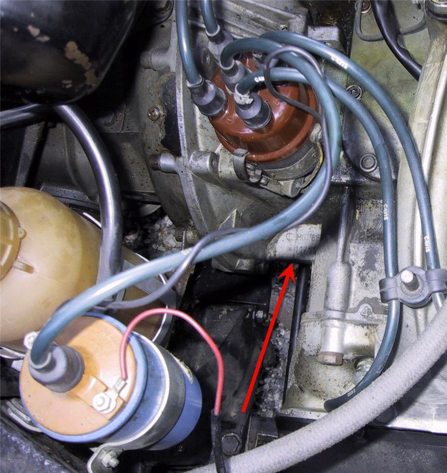

AIUTO...Non trovo il numero del motore della Lancia Flavia Berlina
Re: AIUTO...Non trovo il numero del motore della Lancia Flavia Berlina
Ciao Andrea,
il numero del motore si trova sul lato sinistro del carter del motore, come punto di riferimento usa lo spinterogerno, dovresti trovarlo nell'intorno sulla sua verticale. Il numero del motore è stampigliato direttamente sull'alluminio del carter e a volte si fatica a vederlo perchè nascosto dall'unto che si forma sul motore.
Ciao Andrea,
in allegato troverai una fotografia che ti indica con precisione la posizione del numero motore.
Una precisazione, secondo la nomenclatura Lancia, destra e sinistra, salvo diversa indicazione, sono riferiti al senso di marcia della vettura, quindi il semicarter su cui è stampigliato il numero è il destro, non il sinistro. Ocorre prestare attenzione a queste definizioni in apparenza stupide perchè tutte le istruzioni per la riparazione e la messa a punto si basano su questi riferimenti.
Giovanni
Giovanni
- numero motore.jpg (137.26 KiB) Visto 300 volte
grazie gcarenini ...per la sua indicazione è stata molto utile ...lo trovato
