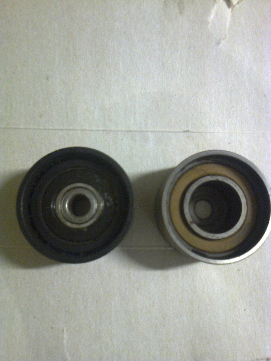

Ecco come promesso evidenziata nella foto la differenza tra i 2 rulli di trascinamento fissi della cinghia dentata,quello nero e' per la 1900,quello in ferro e' come dicevo specifico per la lybra 2400,si nota la cavita' interna di 25mm,attenzione che in assenza di questa (monterebbe anche l'altro rullo)non e' possibile montare successivamente il rullo esterno della cinghia servizi,esso e' infatto montato sul bullone che a sua volta fissa il rullo distribuzione al basamento.
Fate MOLTA ATTENZIONE spece se ordinate i kit in rete,quasi nessuna azienda sa di questa differenza,tendono ad unificare le cose fornendo il rullo nero per entrambe le versioni,ma NON E' assolutamente fattibile.
Sono a disposizioni per qualsiasi ulteriore info.

(tu) esaustivo e tempestivo...........come al solito(tu)

Ne abbiamo imparata un'altra.
Grazie Warner !!
