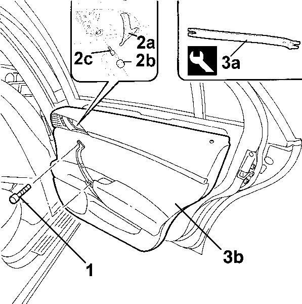

Come da titolo mi si è rotto l'alzavetro posteriore destro.
Vorrei provare a sostituirlo da solo.
Mi potete postare qualche guida per togliere il pannello
e montare l'alzavetro senza rompere niente?
E se lo sapete quando costa l'alzavetro?
Grazie.

Re: Rottura alzavetro post. dx

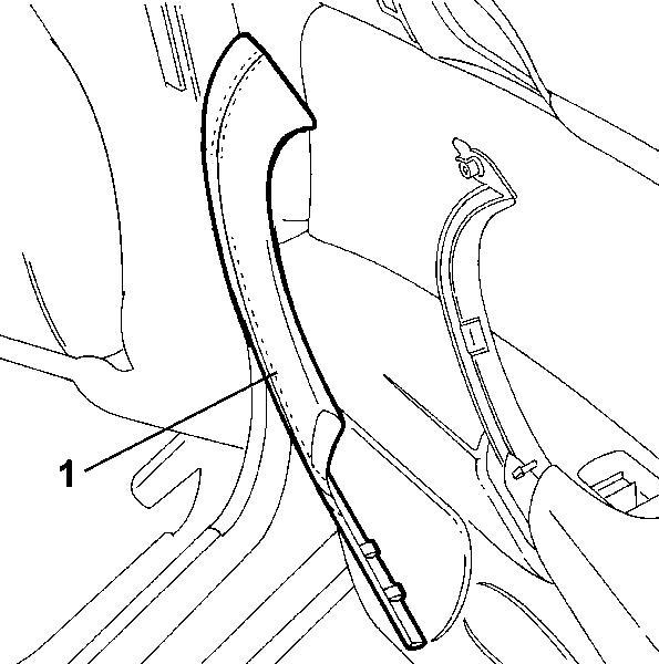

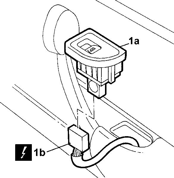

togliere il pannello dietro non è complicato, l'unica attenzione è togliere la protezione per l'acqua che trovi sotto il pannello, scaldala con un phon, cosi la puoi riutilizzare, guarda i disegni e buon lavoro
Messaggio da leggere da Sabino »
A me è capitato a quello sinistro, se non sei pratico posso solo indicarti che una volta tolte le viti devi dare un po a sollevare il pannello prima di tirarlo a te.
Da un autodemolitore trovai la cremagliera per circa 40€.
Buon lavoro
Messaggio da leggere da baghy »
E quando lo rimetti devi spingere fino a quando senti vari click. Pure io l'ho cambiato. Con 30 minuti finisci il lavoro.
Messaggio da leggere da giucol »
Stasera sono riuscito a sostituire l'alzavetri
In circa un ora. Purtroppo l'ho dovuto
comprare nuovo alla fiat spendendo circa
140 euro.
Ciao a tutti e grazie.
