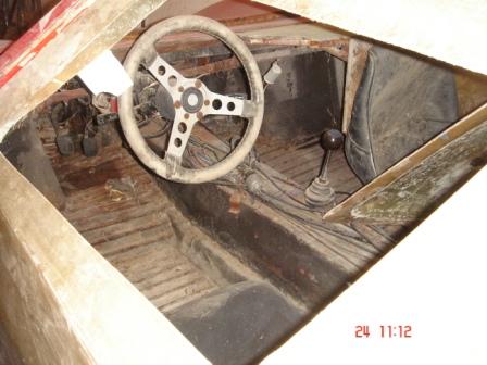

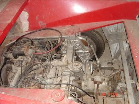

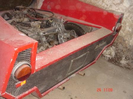

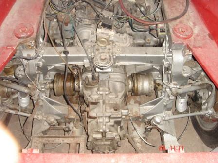

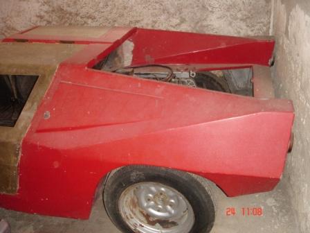

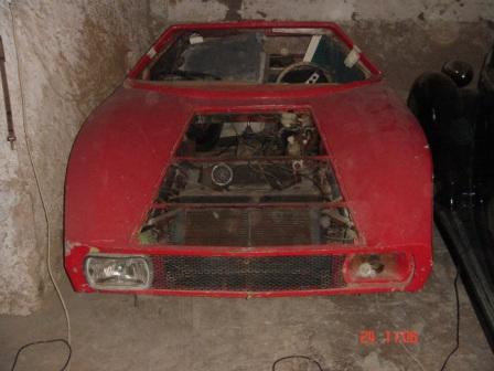

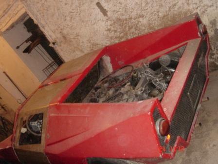

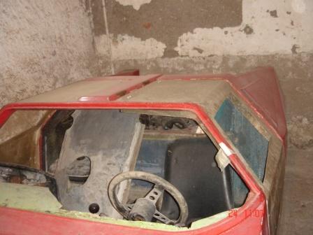

no. è un auto costruita agli inizi degli anni 70 dall'ing. Vincenzo De Angelis di Ascoli Piceno intorno alla meccanica della flavia. il motore è stato messo posteriormente mentre la carrozzeria è di vetroresina. le porte ad ala di gabbiano due posti secchi. ora è in fase di restauro in quanto mai completata per la prematura scomparsa del costruttore
ecco le foto
ecco le foto

Re: TRASFORMAZIONE LANCIA 200 I.E. DA INIEZIONE A CARBURATORI
Somiglia più alla Stratos che alla Francis Lombardi ...

ESATTO. IL PERIODO ERA QUELLO ANCHE SE RICORDO CHE MIO ZIO AVEVA COMPRATO UN MODELLINO FILOGUIDATO PER VEDERE LE LINEE E ORA CHE CI PENSO ASSOMIGLIAVA PIU ALLA FRANCIS LOMBARDI. CE DA DIRE CHE INIZIALMENTE AVEVA FATTO UNA SPORT APERTA (1971) CON CUI GIRAVAMO D'ESTATE CON LA TARGA PROVA. POI LA RIPORTO' IN OFFICINA PER AGGIUNGERE LE ALI DI GABBIANO....
Comunque molto bella!
