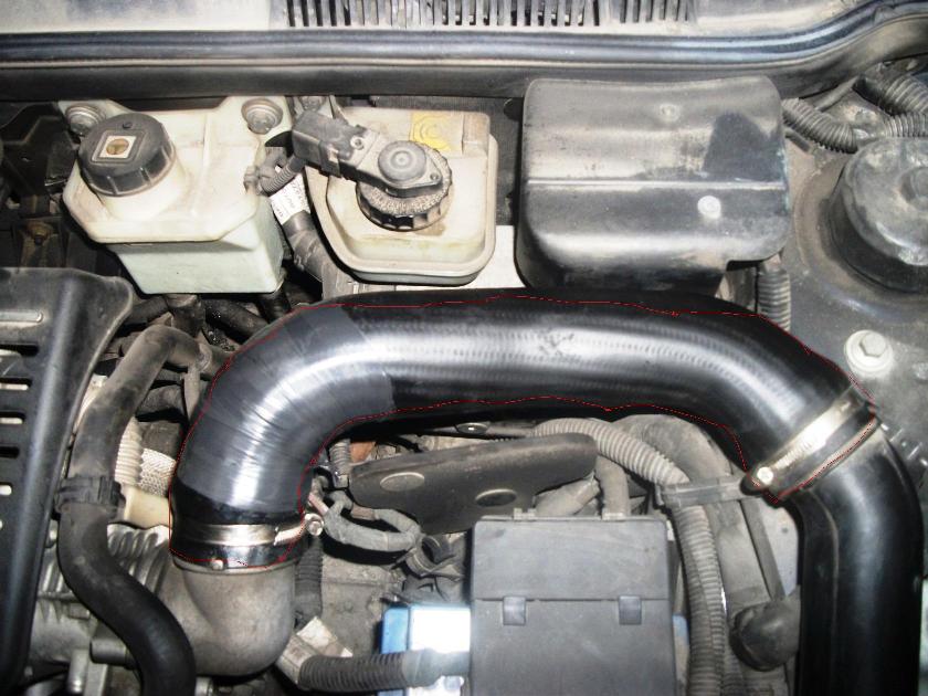

ho trovato sul catologo EPER online il pezzo che mi serve (forse!!)
Il codice è 46782191
La mia è una SW 1.9 del 2004 115 cv (85(KW).
Potrebbe essere quello?
grazie
Per completezza allego una foto del pezzo incriminato.

esatto quello e il codice del tubo che va sostituito .............(tu)
