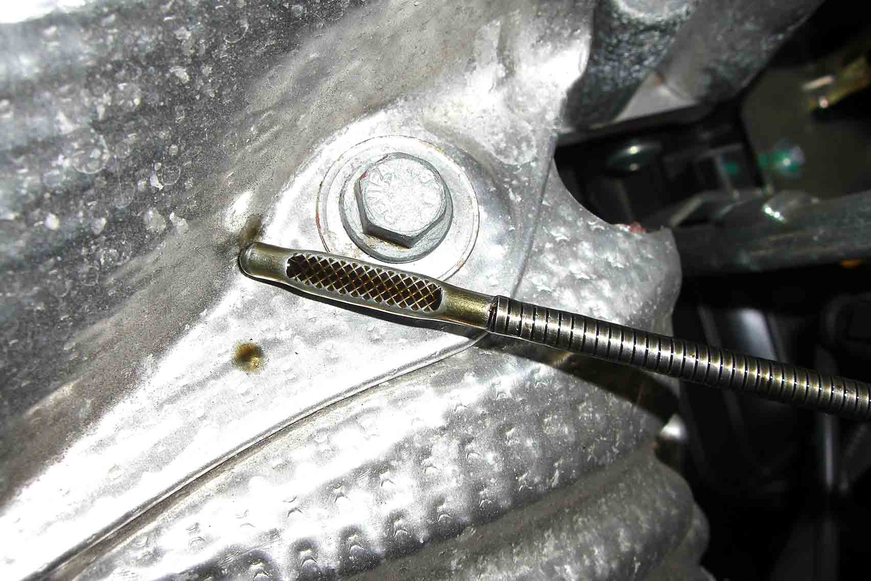

Habe den 159er mit diesem Motor und habe gerade mal nachgeschaut und ein paar Bilder gemacht.
Bild 1 - zeigt den Stab.

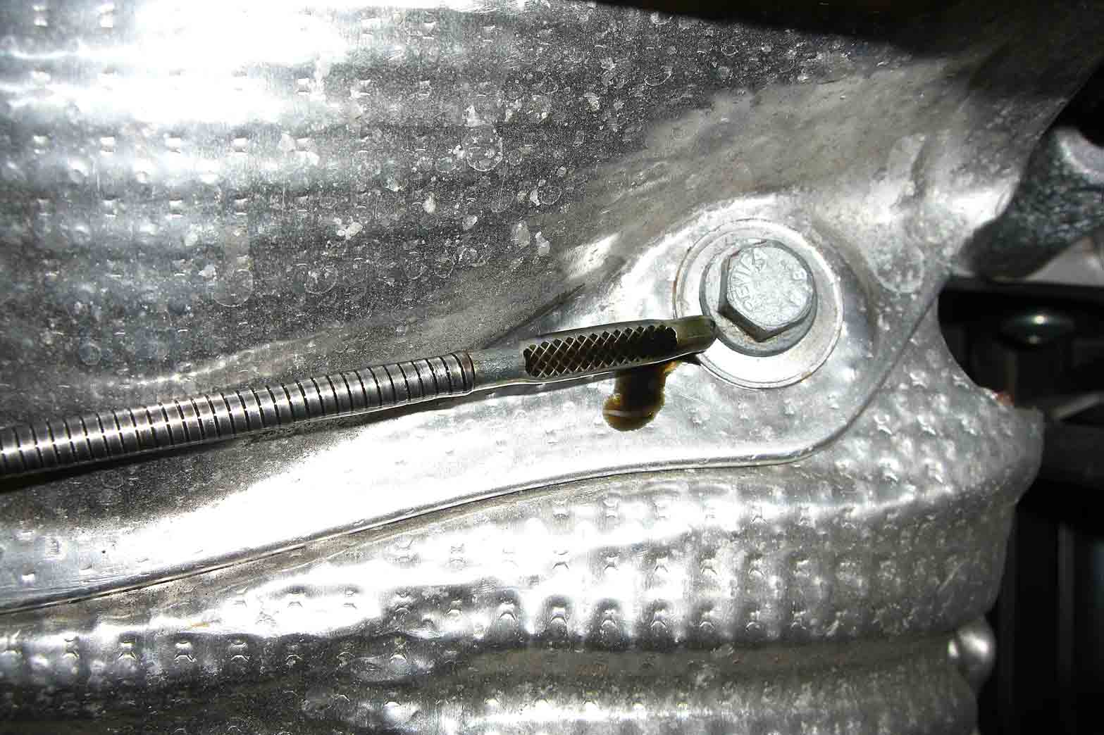

Bild 2 - zeigt, wenn man diesen so herauszieht und sich dann die - linke - Seite anschaut.
Hier ist jetzt – auch zu viel Öl drin – selbst die Spiralfeder ist ölnass.

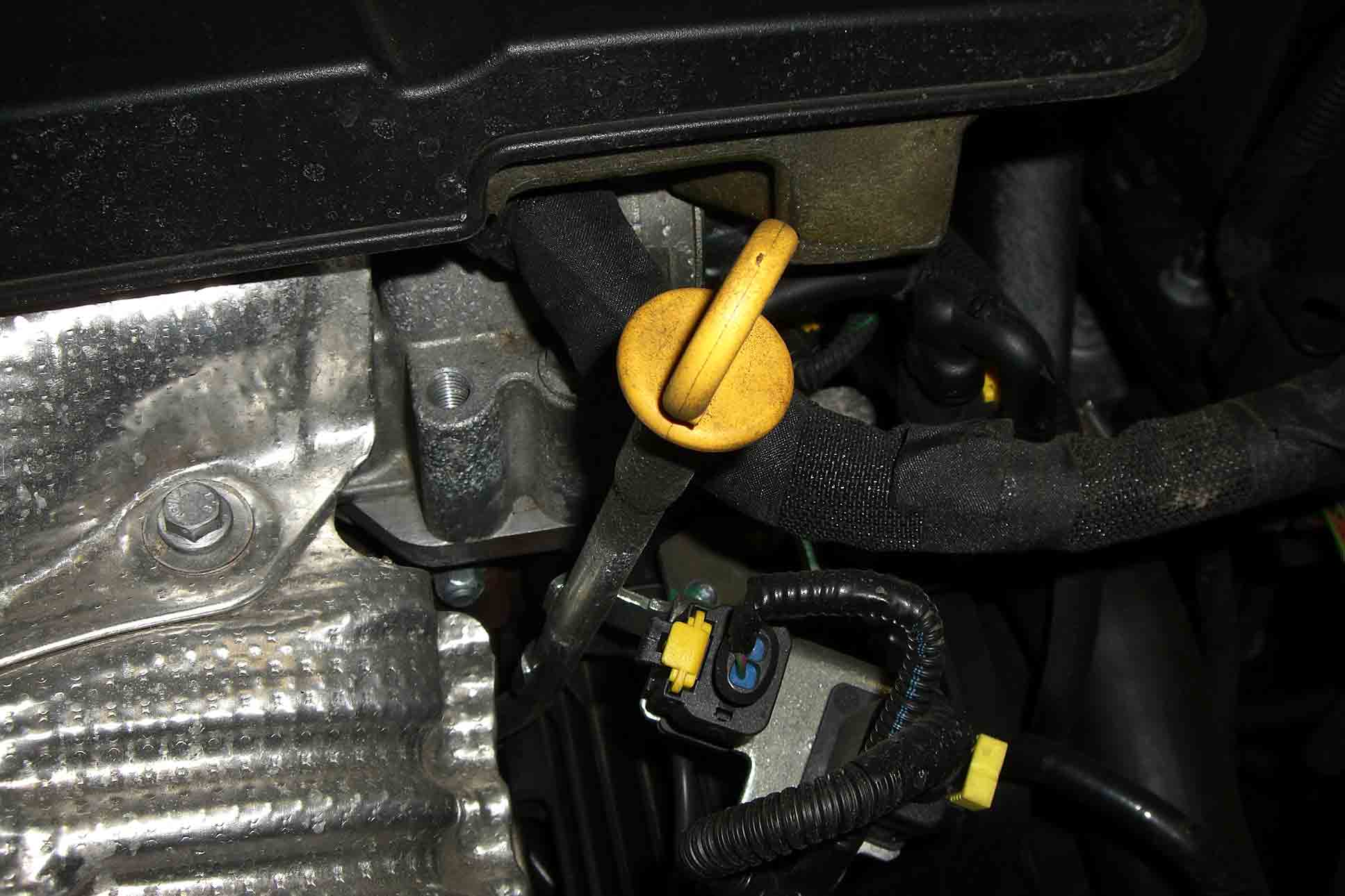

Bild 3 - zeigt den „zur – rechten – Seite“ gedrehten Stab. Jetzt ist der Ölstand genau richtig!
War jetzt selbst etwas überrascht, denn eigentlich hatte ich bisher noch keine Probleme damit.
Der Wagen hatte schon ca. 8 Stunden gestanden. Der letzte Ölwechsel ist jedoch erst knapp 1.000 km her.
Vor dem Wechsel habe ich den Stab immer mit der rechten Hand herausgezogen und mir dann „automatisch“ die – linke – Seite angeschaut. Der Ölstand war immer richtig. Verbrauch = 0!
Der Alfa hat auch im Display eine Ölstandsanzeige – immer voll – kein Verbrauch. Ich glaube beim Delta hat am diese Anzeige gespart.
Vielleicht liegt es ja auch an Deinem frischen Ölwechsel. Auf meiner Rechnung stand übrigens eine Menge von 4,9.

hört sich nach einer sehr einfachen Lösung für ein seltsames Problem an. Hab bisher noch nicht auf die "rechte" Seite geschaut
Danke, werd´s probieren
