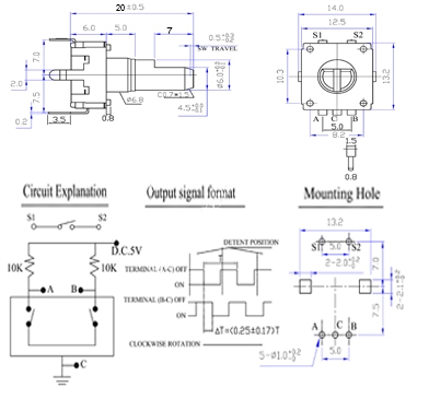

L'encoder dovrebbe essere un modello che si chiama IC121S; allego un immagine. Ancora non ho provato però...
