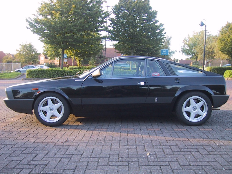

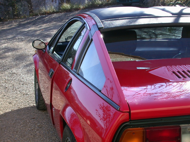

la mia monte e' nera . sapete dirmi che colore devono essere le fascie laterali, fquelli in alluminio larghe circa cm 2.
come il contorno finestrini .o come la carrozzeria ?
o tutto nero? cornici finestrini e fasce
i miei contorni sono grigi e le fasce sono state verniciate..
grazie giorgio

Ciao Giorgio, anche la mia è nera, se tu intendi i profili laterali che corrono fino alla coda, quelli non sono verniciati ma hanno una cromatura scura, sono uguali per tutti gli allestimenti di carrozzeria, e sono gli stessi per 1a e 2a serie. Guarda le foto allegate

Le mie sono verniciate di nero perchè quel gran fenomeno del carrozziere era convinto che si erano scolorite e ha deciso di verniciarle nere, appena possibile devo togliere la vernice che tra l'altro in alcuni punti è gia caduta.

Le mie sono nere originali ma ho visto un paio di auto ( prima serie ) che sono brunite. Saluti

Ricordo che ne parlammo...
Smontale... le posteriori hanno una vite a vista e per il resto sono avvitate dall' interno se ricordo bene con dei bulloncini da 8...la posizione da assumere per lo smontaggio non è comodissima purtroppo.
La anteriori sono solo ad incastro
Una volta smontate lavale con diluente nitro torneranno come in origine cromo brunito...
La tua Monte ne guadagnerà molto...
