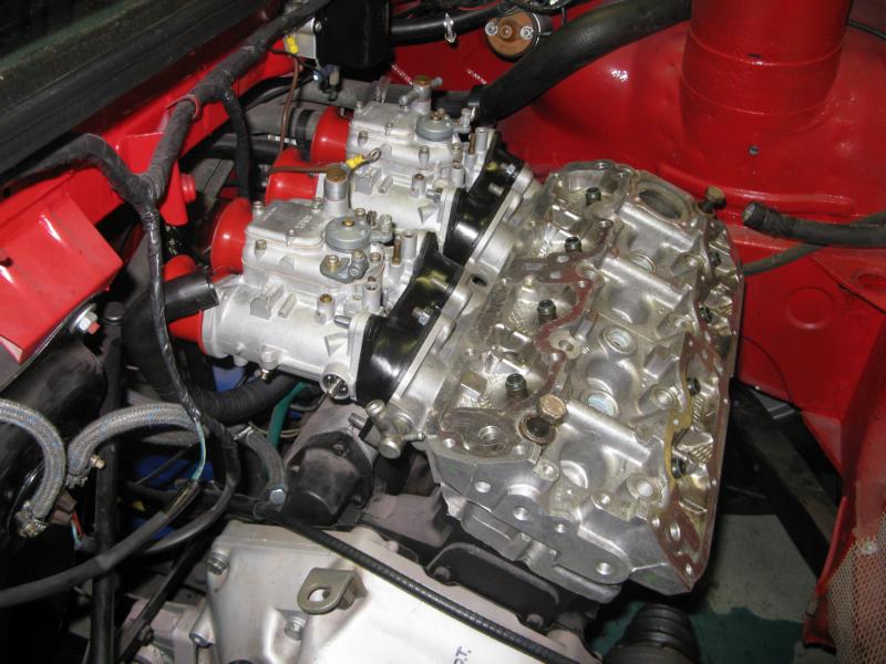

- img_4304.jpg (85.79 KiB) Viewed 964 times
Re: Montecarlo mit Weber DCOE
hallo
wo bitte bleibt ein vernüftiger luftfilter für die dcoe vergaser?
wenn , dann schon die fallstromversion von weber mit 40iger querschnitt.
die einspritzernockenwelle mit dem horizontal verteiler dazu, dann hast du auch platz
für einen grossen luftfilter.
ps. 40idf von weber
ps. 40idf von weber
