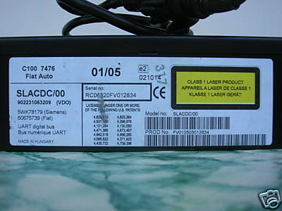

Silvano, l'unico phonocell che ho trovato, è questo http://www.phonocar.it/it/bluetooth-e-c ... 6-854.html , ma non riesco a capire come collegarlo al nit, un altra cosa il caricatore Thesis è siemens, non grunding

Se è siemens è ancora più facile, se qualcuno sa il modello preciso potrei mettere molte interfacce che si sostituiscono al cdc per avere ipod/sd/usb/bluetooth ecc.

Ottimo silvano, il modello del caricatore è questo Siemens 5WK78179

Per modello preciso non mi da nulla, però dovrebbe andare bene qualsiasi interfaccia dei caricatori siemens, in quanto questo, questo o questo bt che dicono compatibili con la thesis, se guardi solo modelli dal sito principale danno come compatibilità con tutti i cdc che non vanno a fibra ottica (tipo bmw dal 2000)
