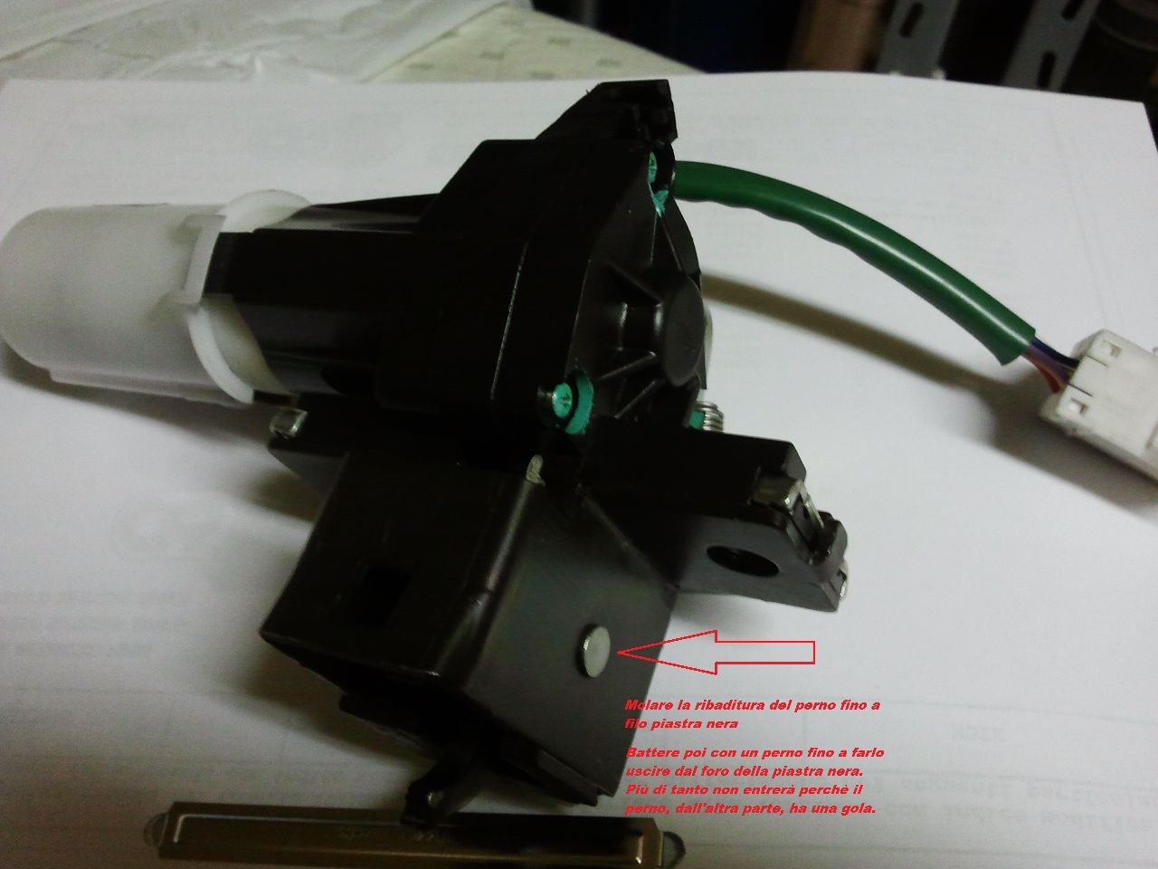

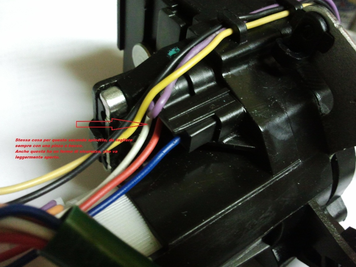

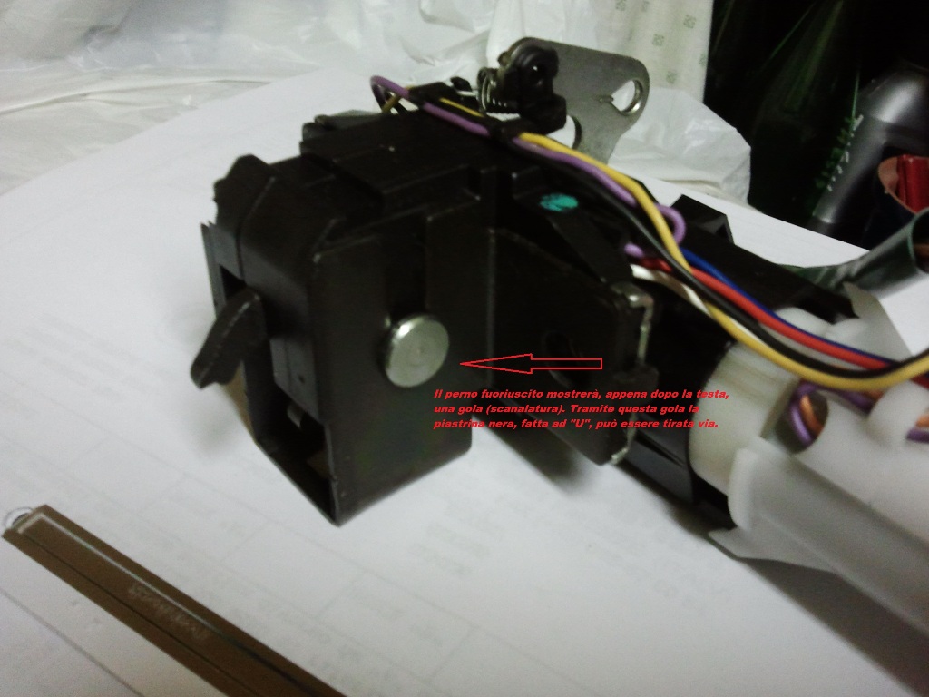

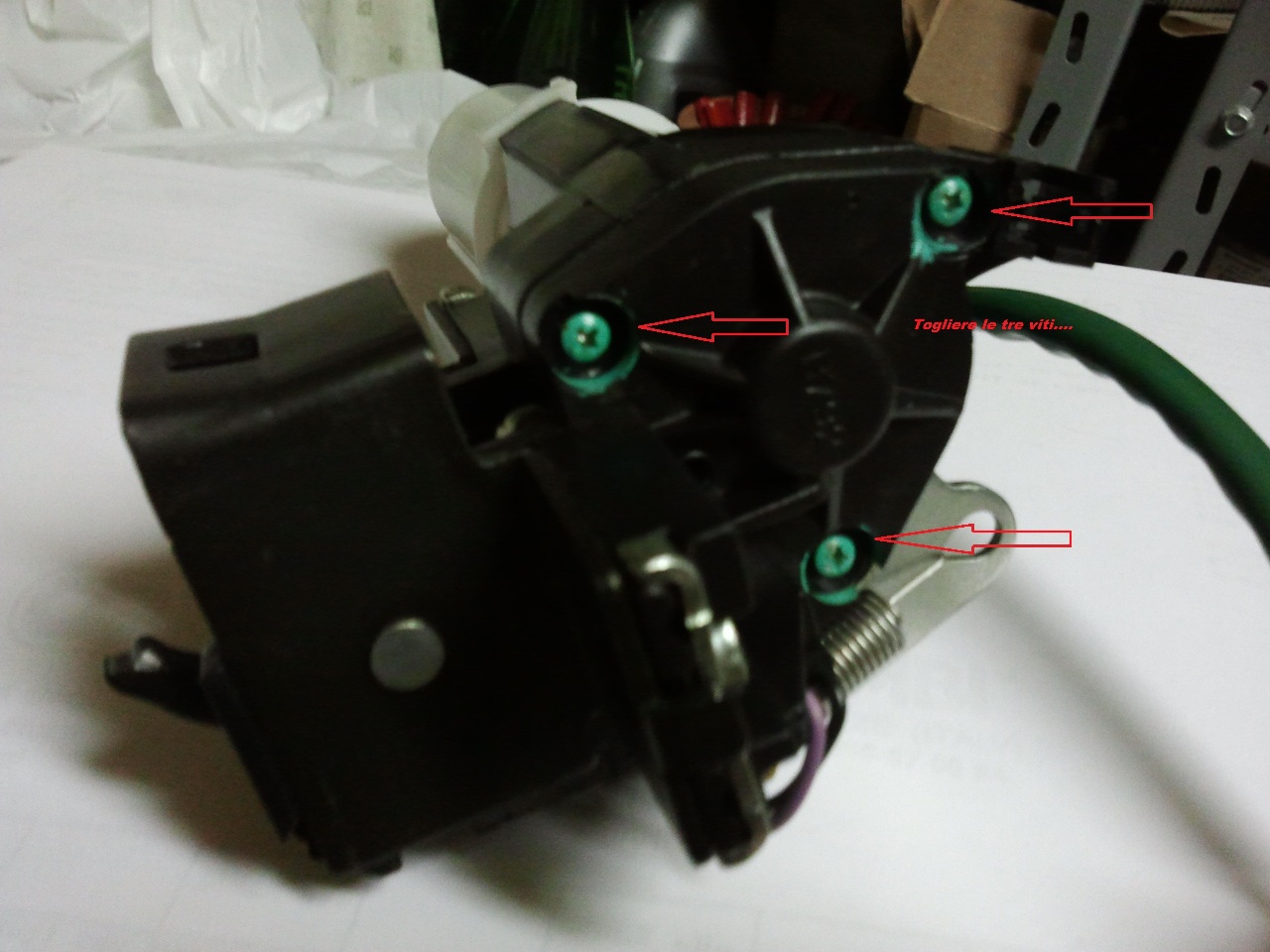

salve 2valvole ho controllato la briglia ,tutti i connettori,ed è tutto ok.ho comprato un motorino nuovo in demolizione e magicamente tutto funziona.grazie mille per tutte le informazioni.ora volevo riparare il mio vecchio motorino ma non sono riuscito ad aprirlo .se puoi postare qualche foto grazie

Ciao.
Ho fatto delle foto al motorino che avevo acquistato ed ho indicato come procedere per lo smontaggio.
Sono numerate, in sequenza, da 1 a 5.
Dalla n° 5 in poi, tolte le viti:
Appena tolto il coperchietto nero troverai una molla, che scatterà...
Guarda bene l'interno del coperchio (la sede di un braccio della molla) e ti renderai conto che per riposizionarla dovrai far fare, al momento della richiusura, una rotazione di 1/4 di giro per ricaricarla.
Smontare i vari componenti non è un problema: sono tutti infilati su un perno.
L'importante è ricordarsi come sono messi.
Consiglio di farti una foto prima e dopo aver tolto ogni elemento.
Troverai poi le piastrine con i contatti striscianti.
Dopo aver risaldato i pernetti distaccati (nel mio caso) ho piegato leggermente i contatti a molla in modo da caricarli e fargli fare un contatto più tenace sulle piste delle piastrine.
Sembra complicato ma in realtà è semplicissimo e i componenti sono pochi.
Quando richiuderai il tutto non preoccuparti del fatto che il perno non avrà più la ribaditura e non sporgerà più dall'altra parte della piastrina.
Sarà la piastrina stessa che, con la sua scanalatura, lo bloccherà entrando nella gola del perno.
Spero di esserti stato di aiuto.
Buon lavoro,
Vincenzo
