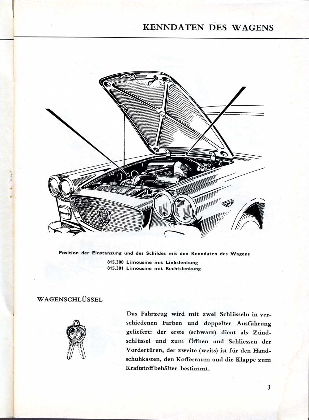

Re: Technische Daten lancia Flavia 1800 Limusine
Vielleicht hilft diese info, es sind seiten aus die originelle Betriebsanleitung der 1800 S1 Flavia.
m.f.g.
Lucas
m.f.g.
Lucas
- flaviatd002.jpg (147.02 KiB) Viewed 240 times
- flaviatd001.jpg (157.71 KiB) Viewed 240 times
