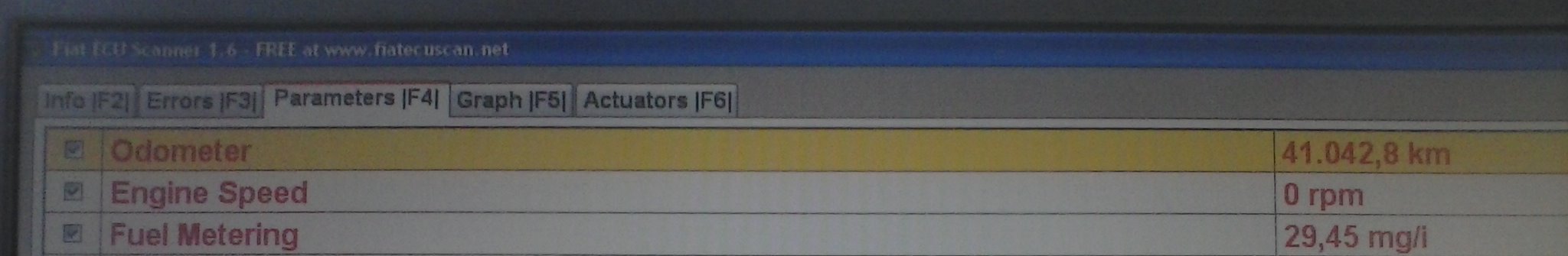

Oggi sono riuscito a collegare l'Ecuscan e ho fatto la diagnosi risultato; errore P0380 (candelette), errore P0115(termostato) che mi da problemi di accensione spia avaria motore.
Quindi dovrò cambiare la termostatica e ho intenzione di cercarla su e-bay (si accettano consigli).
Riguardo ai km rilevati con la diagnosi con mia sorpresa sono segnati 41.042,8 Km .
il quadro strumenti ne segna 174.000 e l'auto l'ho acquistata con 160.000 circa.Che può significare?
Allego foto parametri diagnosi
termostato e Km effettivi
