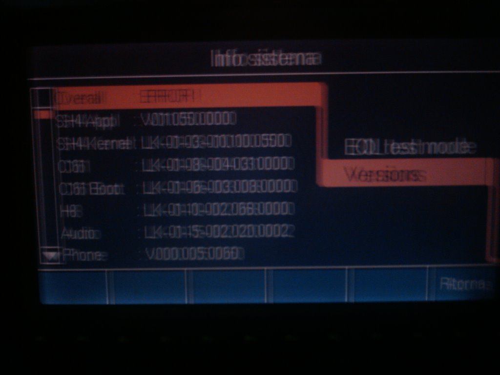

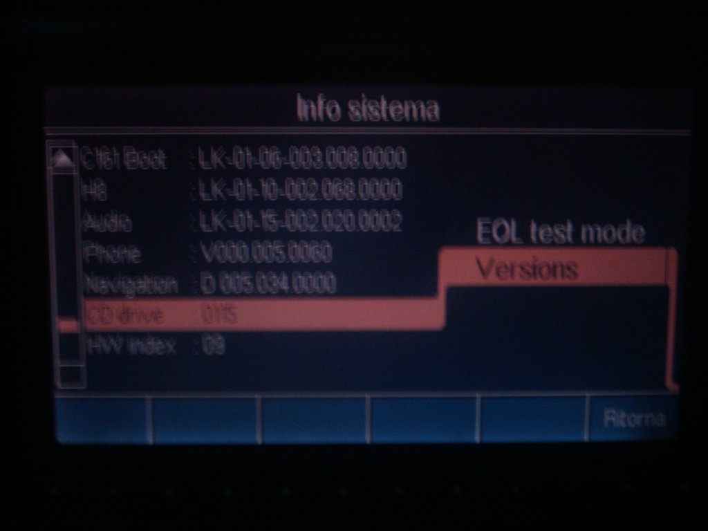

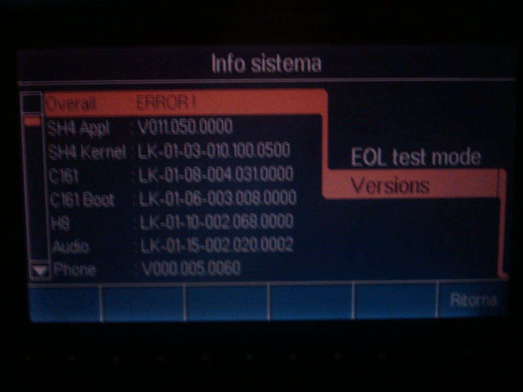

RAGAZZI AIUTOOO!! Ho comprato la mia thesis usata 3 anni fa e da un mese non mi legge piu' i cd il sistema di navigazione. Ho provato a comrpare da ebay degli aggioranamenti ma purtroppo non legge nessun cd e mi esce la scritta fatidica ''CD IS UPSIDE DOWN'' . Seguendo i vostri forum ho capito che potrebbe essere un problema di lente ... vorrei risolvere il problema con il vostro prezioso aiuto . PS: leggendo i vari post ho potuto capire che CAPO 10 e' il mastro del NIT...magari potrebbe aiutarmi proprio lui? GRAZIE
Allego alcune foto dopo aver premuto MAIN ....sull' OVERALL mi da ERROR... spero possa aiutare a capire il problema. Grazie!
