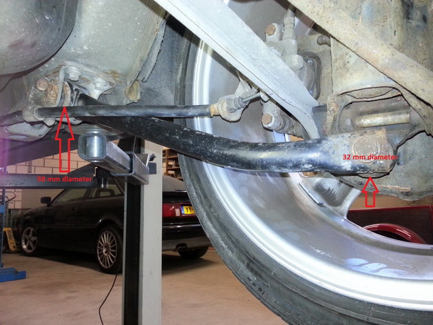

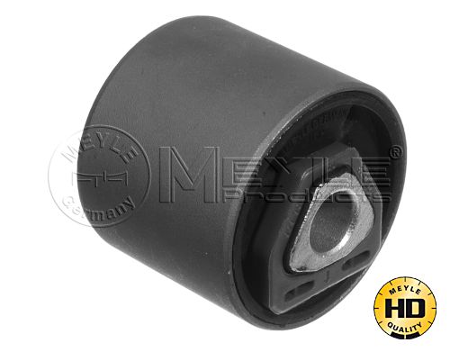

asse posteriori sielentblocks si possono trovare in germania sono quelli di un bmw articolo 3003112103/hd lunica cosa da fare bisognia lesare lesterno 1o2 millimetri. www.autoteile.com
