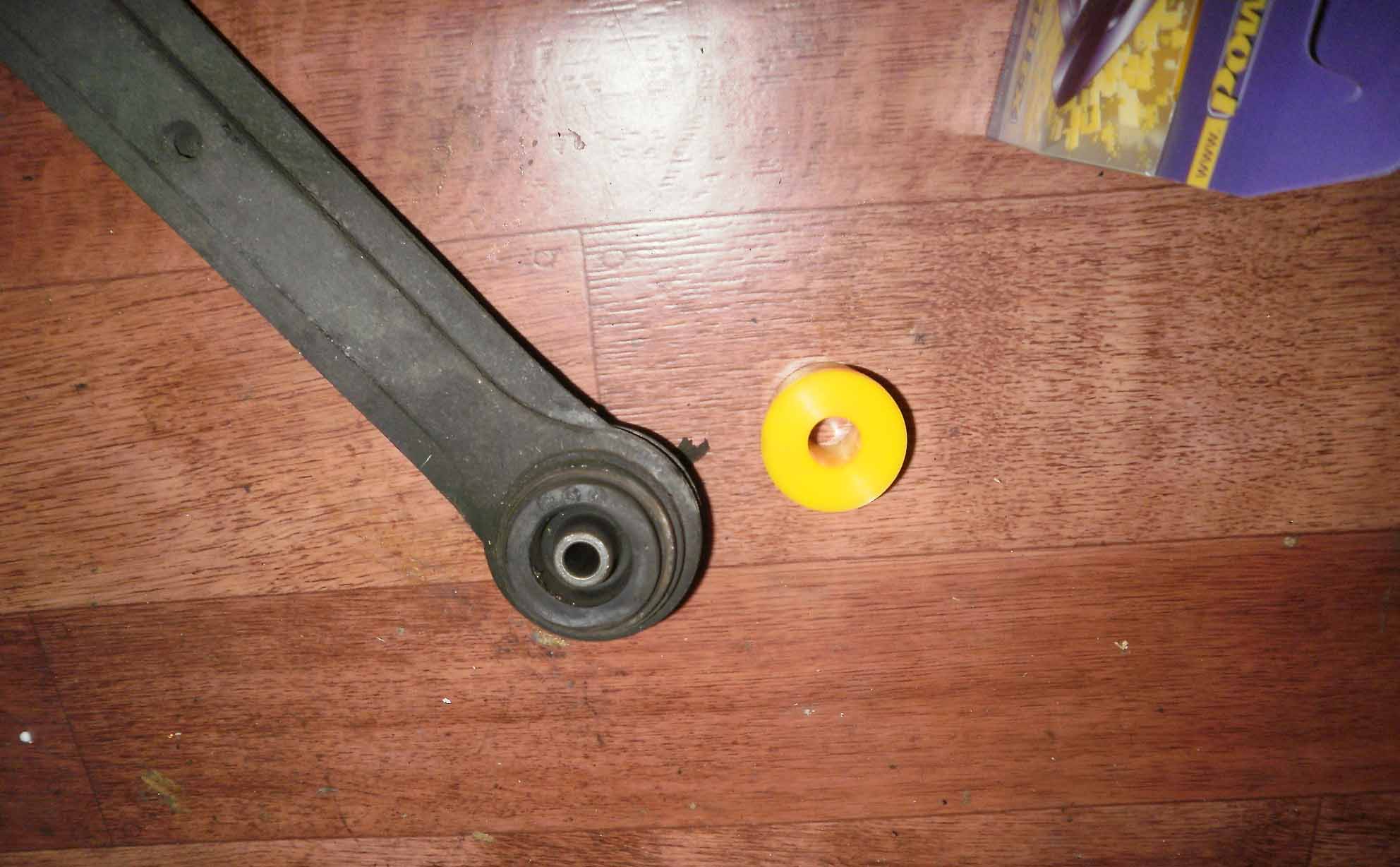

Bedankt voor de tip, maar voor de Kappa staan er diverse silent blocks vermeld, echter net niet diegene waar we het hier over hebben. Ik ga ze wel benaderen (hopelijk spreken ze engels, want mijn pools is wat minder..), wie weet.

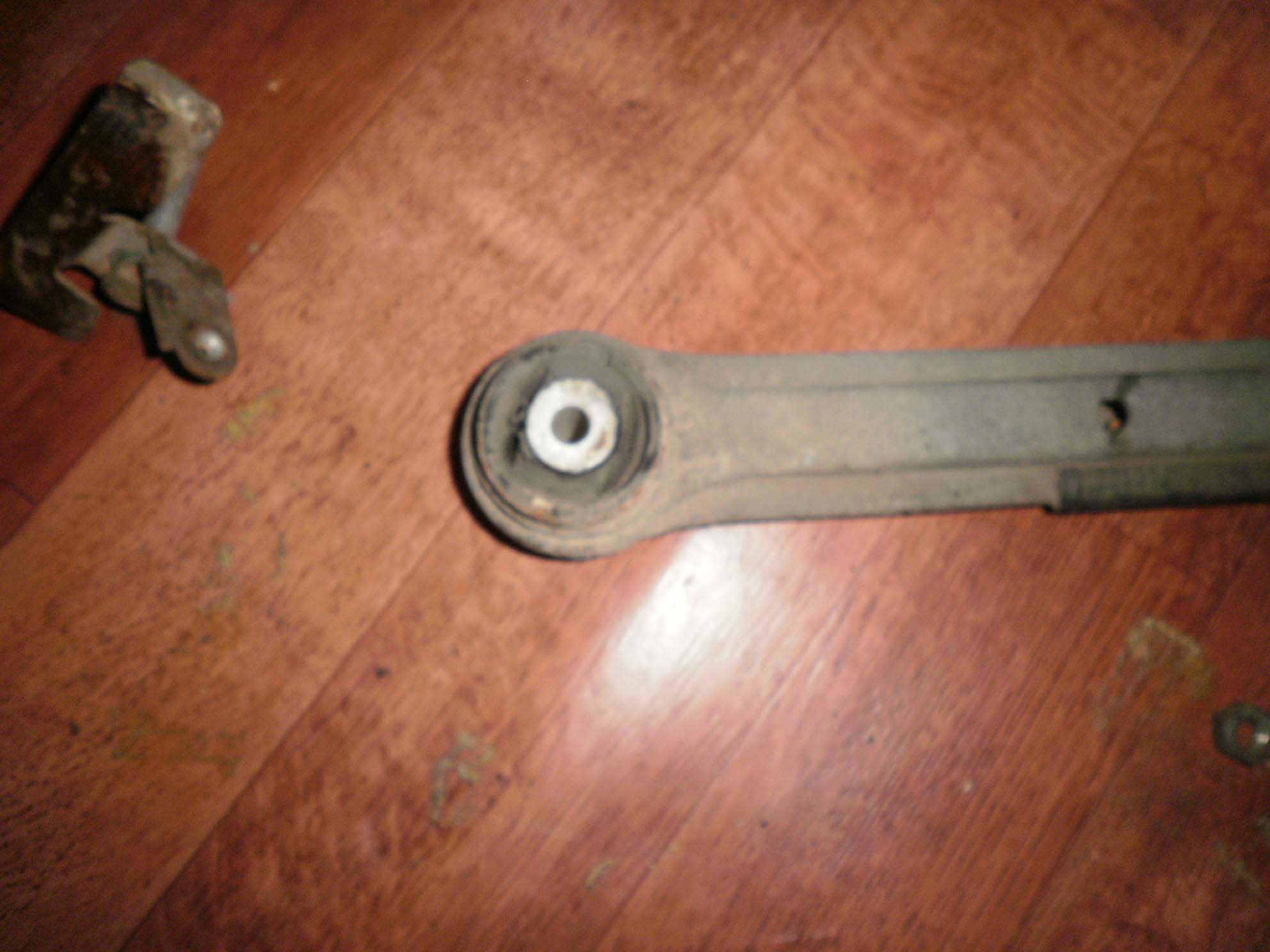

Jij hebt niet de originele stangen?! Zijn deze van de Alfa?
Overigens kun je ook in de rubbers gewoon groter ijzere bussen inzetten, dan is het rammelen ook weg

of deze 2 opties..
optie 1 is powerflex
optie 2 is gewoon de bussen vervangen met groter- Werkt prima

Ja Er zijn 2 echter soorten armen op de kappa (coupe) geleverd.. Dit bedrijf levert ze. http://www.arparts.nl/

Mijn Coupe 3.0 was ook toe aan nieuwe 58mm rubbers voor de langsreactiearm achter vloerplaatzijde (zie foto van DuoKappa). Stangen worden niet meer gemaakt en rubbers officieel ook niet. Die rubbers blijken extra lastig te zijn omdat ze zo groot zijn. Na overleg met de onderdelenwinkel in de buurt kwamen zij met draagarmrubbers voor een BMW 5 serie (type E34). MOOG nr. BM-SB-1122 (er zijn meerdere fabrikanten die deze maken).
Voorbeeld met specificaties: http://www.x1-autoteile.de/index.php?si ... ArtNr=3245
Bij het monteren bleek dat deze rubbers een halve (!) mm te groot waren (doorsnee). Het zal dan wel 58,5mm geweest zijn want de Duitsers zijn zoals iedereen weet minder precies dan de Italianen 8-) . Maar liever iets te groot dan iets te klein als ze in de stang geperst moeten worden. Enige oplossing was de buitenste metalen bus een fractie afdraaien.
Nu zit het als een huis en ben ik fluitend door de APK, na vervanging van twee remslangen voor, een gaatje dichtlassen bij de uitlaat en twee nieuwe banden (waren al 55.000 km oud). Toch niet slecht voor een auto met net 300.000 km op de teller B)

Jij hebt de stang zoals de ALFA 164
