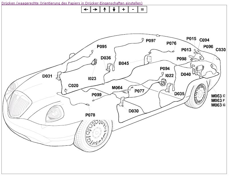

Vielleicht klackerts auch nur öfter, weil öfter das Vorhandensein deines Handsenders überprüft wird.
Schliesslich sollte ja alles recht schnell verschlossen sein, wenn du dich entfernt hast.
ich hab dir ne Mail geschickt.
- keyless-go-zeichnung.jpg (99.58 KiB) Viewed 257 times
