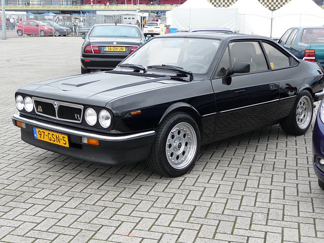

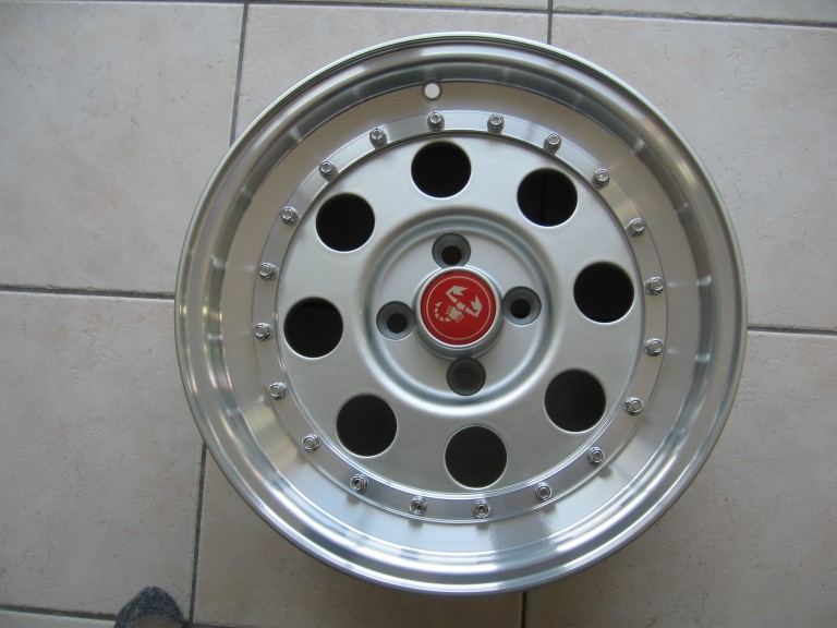

ich hatte auf meinem Beta Coupé mal die Felgen vom Lancia Delta Integrale 6x15 mit 195/55-15er Reifen.
Fuhr sich nicht wirklich besser/agiler. Eigentlich im Gegenteil! Gerade bei Querfugen hat es die ganze Karosse richtig durchgeschüttelt. Okay, ich fahre das Originalfahrwerk, vielleicht wäre es mit harten Dämpfern besser gegangen.
Jetzt habe ich wieder abgerüstet auf 185/65-14, also Serienbereifung allerdings mit Felgen, die es damals nur auf Alfa gab. Ein Gutachten habe ich nicht gefunden, habe diese aber trotzdem eingetragen bekommen. Wegen der zu großen Einpresstiefe geht das aber nur mit Distanzringen vorne 30 hinten 40 mm - auch eingetragen
Ich finde, dass es aus dem klassischen Betrachtungswinkel super aussieht und mein Beta trotzdem feist dasteht...
...und subjektiv empfinde ich die Straßenlage nun deutlich agiler und im Grenzbereich fühle ich mich sicherer!
Also breit nicht immer gut...
1. Bild mit den Delta-Felgen
2. Bild aktuelle Situation

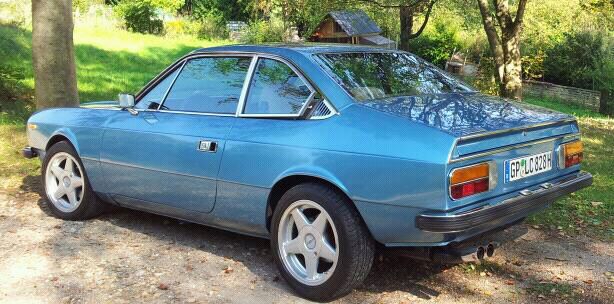

An meinem sind Azev 7x15et25 mit 195/50 15 und 10mm diestanzscheiben auf der hinterachse und alles eingetragen ... bis auf die diestanzscheiben
Bin sehr zufrieden damit
Gr. ilcoupe79
Gr. ilcoupe79

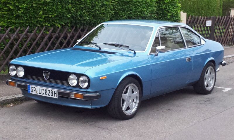

Ja stimmt,er sucht breite Oldtimer Felgen, ich find sie passt sehr gut zum Beta ,er wurde bis fast Mitte der achtziger gebaut und es wurden auch schon 15" angeboten ,für meinen Geschmack die schönste Lösung da er eh schon recht schmalspurig da steht und eine im Stern Design ist immer schön anzusehen das mir auch immer bestätigt wird zum gesamten Bild von meinem Beta..... Klassisch elegant eben.
Gr.ilcoupe79 (Daniele)

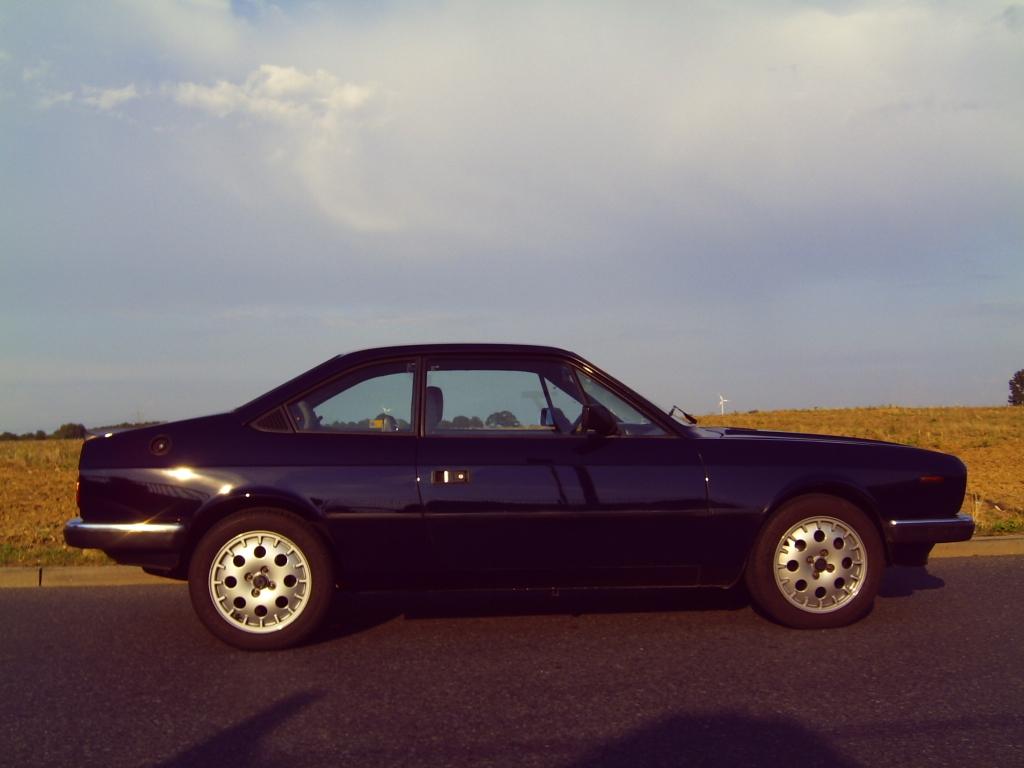

na sowas...........(Speedline 15")
- oplevering 119 (768 x 576).jpg (85.14 KiB) Viewed 859 times
- p1050248.jpg (106.74 KiB) Viewed 859 times
