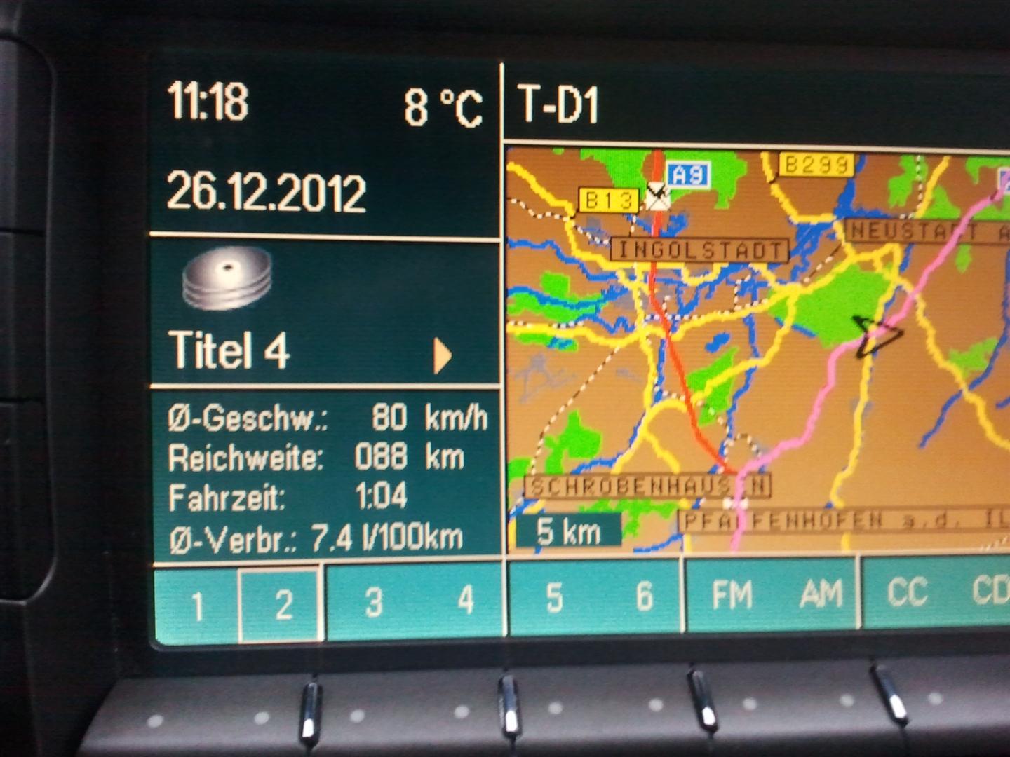

Es ist zum verrückt werden.Gestern hab ich den Motor angemacht ohne was zu berühren alles läuft wieder. Die Tempratur zeigt wieder die richtige Werte und alle Drückknöpfe sind funktionstüchtig.................................................Aber heute mach wieder den Motor an und dies mal zeig mir Eol Error das Display ist schwarz und das Radio lässt sich nicht bedienen.komischer weise geht das Radio an wenn ich den Gang D oder R einsetze.Ich muss dazu sagen da meine Batterie leer ist, hab ich im Kofferraum eine ersatzbatterie daneben und die hat nur 85 Ah aber die benutze ich nur zum starten.Ist das vielleicht ein Grund? Ich weiss garnicht mehr weiter.Ich habe den Wagen noch nicht angemeldet weil das noch nicht alles 100 % funktioniert.

Soooo! Ich habe gerade eine 100 Ah Batterie eingebaut. Und sihe da, alles wieder funktioniert.
Warum bin ich nicht voher draufgekommen?
Aufjedenfall wird morgen meine Diva endlich angemeldet.
Danke Mikele aber auch an alle die mir andere Tips gegeben haben und auf diesem Weg noch ein gesundes neues Jahr an alle.
