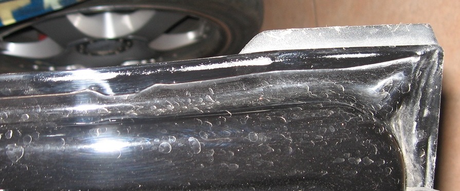

Zuerst wünsche ich allen ein gutes neues Jahr.
Habe nach längere Zeit mal wieder den Wagen meiner Frau gefahren und dann aus Dankbarkeit ;) auch gleich gewaschen.
Dabei habe ich die im Anhang ersichtlichen Lackabriebe festgestellt. Da sieht man mal wieder wie sehr die Karosserie doch in Bewegung ist. Auf der Fahrerseite sind die Abriebe auch vorhanden, wenn auch nicht so stark.
Hat jemand auch schon mal diesen Mangel festgestellt?

Dies ist auch meine Erfahrung (betreffend Rost am Blech unter der Motorhaube). Der Delta III verwindet sich (meiner Erfahrung nach) mehr wie der Bravo... Dies führt zu solch einem Abrieb. Ich werde das Gefühl nicht los, hier wurde etwas zu wenig auf Steifigkeit geachtet.... denn deine Frau wird keine Rally mit dem Delta fahren ;)....
Der Delta 1 leidet auch unter seiner "weichen" Karosse... aber gut, dass ist ein ganz anders Auto aus einer ganz anderen Zeit.

Ich habe auch den Lackabrieb an manchen Stellen.
Hatte ich schon vor einem Jahr bemerkt.
Jedoch habe ich das Gefühl dass dies nur an den Stellen ist an denen die Falz an der Türe nicht richtig glatt ist.Somit ist meiner Meinung nach, schlampige Arbeit an den Türen Schuld.
Ich habe nun vom Lackierer ein Stück Klebefolie an den Stellen die betroffen sind um Rost vorzubeugen.
Gruß Robin

Man wundert sich halt doch, was 10mm mehr Radstand ausmachen.
Aber ich glaube die Vordertüren sind falsch eingestellt.
Ich habe am Anfang, die meiner Meinung nach starken Windgeräusche, an den vorderen Türen beklagt.
Nach dem Einstellen waren die Geräusche nicht merklich besser. Jedoch reiben jetzt die Vordertüren an den Hintertüren.
Wie sieht das eigentlich mit der Garantie aus, wenn die Werkstatt jetzt die Stellen überstreicht und nach der Garantie ist die Farbe wieder weg?

ich glaube es sind 10 cm mehr Radstand als beim Bravo

Da er gerade greifbar war, habe ich mal beim Wagen meiner Frau nachgesehen.
Zum Glück keine Spuren von Lackabrieb der gezeigten Art. (Farbe: Ocean Blue).
Wenn man mit dem Fahrzeug unterwegs ist, deutet nichts auf eine übermässige Karosseriebewegung hin so wie man das von alten Alfa Spidern oder Lancia Themas der ersten Serie kennt.

das Phänomen "Lackabrieb an Karosserie-Dichtungen" hatte ich am Lybra (patricia grigio) im oberen Bereich der Türinnenseiten, d.h am Übergang der A-Säulen in die Dachlinie; gerostet hat allerdings nichts.
Bei meinem Delta (tempesta grigio) habe ich nach bisher 65.000KMgottlob bisher nichts vergleichbares entdeckt:); hoffentlich bleibt es auch so.

Meiner (tempesta grigio) vom Oktober 2008 mit heute beinahe 180'000 km hat kein Lackabrieb und auch keine Rostspuren, alles ok.

auch ansonsten scheint die Lackierung (Hersteller: BASFB)) deutlich widerstandsfähiger zu sein; insbesondere habe ich in den vergangenen 2 Jahren bzw. 40.000 KM trotz häufiger Autobahnfahrten keine nennenswerten Steinschläge gefunden; dagegen sah beim Lybra die Partie zwischen den Scheinwerfern und insbesondere am unteren Rand der Motorhaube nach einer vergleichbaren Laufleistung bei genauerem Hinsehen bereits recht fürsorgebedürftig aus:?...

Ja das ist richtig, gegenüber meinen bisherigen 2 Lybras ist die Lackierung eindeutig besser, der Lack ist widerstandsfähiger, weniger Spuren bei Benutzung von Waschstrassen, die Farbe glänzt intensiver. Hingegen fehlen mir einige Lybra Details, die beim Sparen geopfert wurden.
