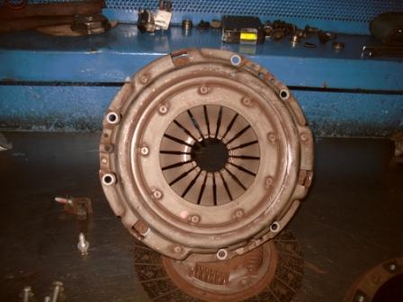

Ciao a tutti, dopo 171.000 km la frizione della mia k 2.4 è andata. Devo dire però che ho acquistato la k nel gennaio 2008 e aveva 1 proprietario e 120.000 km. La frizione mi è sembrata un pò duretta e staccava subito (cioè appena accennavo ad alzare il piede). Ciò nonostante ho percorso quasi 50.000 km sostanzialmente senza problemi. L'ultimo viaggetto l'ho fatto l'estate scorsa (circa 5.000 Km) Svizzera, Belgio, Germania, Olanda e ritorno. Se qualcuno dice che la K non è affidabile...... Ultimamente entrava a fatica la retro e quindi ho deciso di aprire e vedere lo stato della frizione (vedi foto). Oggi ho provato il mio bolide e devo dire che il mio amico Luciano (che io chiamo the King of the cars) ha fatto un lavoro spettacolare e la frizione è un burro..

No. Adesso stacca a circa un terzo della corsa. Più o meno 3 - 4 centimetri. Più che sufficiente per modulare bene gli innesti delle marce e le partenze. Non ho sostituito i cilindri ma Luciano ha fatto una pulizia molto accurata della staffa e dello scorrimento del cuscinetto.

Ne ho parlato con il mio meccanico. Secondo lui potrebbe essere lo stato d'usura della staffa del cuscinetto e/o dei leveraggi di spinta. Se sono troppo consumati anche cambiando il cuscinetto e/o i cilindri non si risolve. Il problema è che per verificare e/o sistemare bisogna tirare giù tutto.

La mia ha iniziato con gli stessi sintomi. Dovevo schiacciare fino in fondo, il pedale era duro, e staccava immediatamente. Poi piano piano la prima e la retro si impuntavano più frequentemente e alla fine non entravano quasi più e dovevo partire in seconda (ma questo è successo quando la stavo portando dal meccanico per rifare la frizione). Le condizioni della mia frizione le puoi vedere dalla foto che ho allegato al primo messaggio. Tieni conto che da quando ha iniziato a darmi qualche problemino a quando l'ho fatta sostituire ho percorso circa 50.000 km. Però io so di avere il piede molto leggero. Tieni conto che il mio motore è il 5 cilindri 2.4 benzina da 175 cv. e che la mia K la uso, a parte qualche rara volta, solo per viaggi lunghi e in autostrada.
