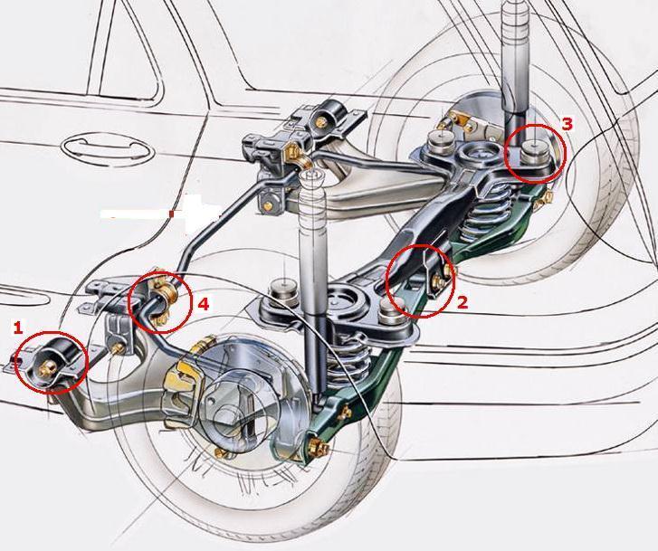

... :S , nou nee, Dick heeft het over de motorsteunen .... ( zoals hij zelf eigenlijk ook al zegt
De term 'silent bloc' is eigenlijk frans en wordt gebruikt voor de rubber-bussen in bijv de draagarmen
Bij de achteras-constructie van de lybra zitten er op verschillende plaatsen rubber-bussen ...,
zie afbeelding :
In de rode cirkeltjes zitten dergelijke rubber-bussen
bij 1 : in de 'echte' draagarm ( bdz 1 )
bij 2 : in de binnenste verbinding van de beide armen aan het subframe ( bdz 1 )
bij 3 : tussen het subframe en het chassis ( bdz 2, dus 4 in totaal )
en bij 4 : het stabilisatorstang-rubber (bdz 1 ), met enige fantasie zou je dat ook nog een 'silent bloc' kunnen noemen
Als antwoord op de vraag :
Het hangt er dus nogal vanaf, welk bloc je garagist precies bedoeld ....
de rubbers 3 zijn officieel nieuw verkrijgbaar via de dealer, 4 zijn ook los verkrijgbaar
de andere naar mijn weten niet, dus als het het rubber 1 betreft zit je aan een nieuwe ( of andere ) draagarm vast

Het gaat blijkbaar om rubber 1. Een nieuwe draagarm is nogal prijzig. Zijn er "andere" nog goede draagarmen uit de sloop verkrijgbaar?
