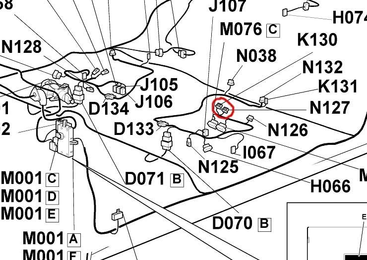

Controlla i connettori sotto il sedile.

Devi controllare questi due connettori sotto il sedile, servono ad alimentare il motorino per lo scorrimento della seduta.
