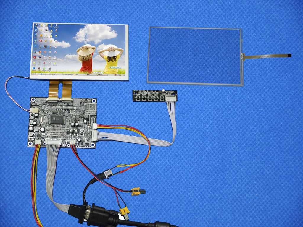

Sono tornato ma non per molto.Volevo darvi una mano fin che posso io stavo lavorando in un simile monitor che avete visto sul video.anche per non perdere le funzioni del nit e secondo il mio procedimento e che sono ancora in fase di montaggio .ho acquistato questo( vedi foto )
VGA+2AV+Reversing HCR-N1 V1.1 LCD Controller Kit + 7" Digital TFT INNOLUX AT070TN84 V.1 Dual 30 Pin LCD Screen Panel (800x480) + Touch Panel con entrata vga e due rca costo circa E 60, ( cercate questo riferimento su Ebay ) completo e montaggio facile.ho provato qualche mese fa e funziona bene. Capo10 mi ha messo al corrente e mi sono precipitato al forum. Non ho avuto tempo per portarlo alla fine ma visto che ci sono persone che ne capiscono provate .per qualche settimana sto con voi poi devo ripartire.

per quanto riguarda ill kit che hai postato non ho avuto modo ancora di vedere le caratteristiche ma ti faccio una domanda a bruciapelo: come hai risolto per il segnale RGB proveniente dal nit ? mi spiego, è possibile visualizzarlo sullo schermo che hai acquistato ? oppure pensi di utilizzarre qualche altro stratagemma ?

Ciao il video mi creava problemi ed e il motivo che mi sono fermato anche per motivo di tempo.
1) non porta entrate uscite audio questo e stato risolto
2) il Nit e composto in modo che ha uscita RGB e Riceve la sync.dal monitor
se uso le uscite rgb del nit e vado a prendere le sync della tv non funziona senza il monito del nit
se collego anche il monitor del Nit funziona. Allora ho pensato di prendere la sync V-H dal monitor che ho acquista
e da 6 mesi che l'ho acquistato mi manca un po di tempo per riprovare.Non fate altri acquisti forse e meglio se lo metto in prova prima ed essere
sicuri che si puo' fare.anche perche' il monitor che ho acquistato con il tempo non sarebbe tanto utile ci sono altri con entrata HDMI-RCA-RGB USB
basta risolvere il video dammi tempo

Good luck, but to save time, you can't connect the NIT directly to any of this inputs you have. I'm working on this project for more than a year. I also had the exact controller you have, but changed it for another one. Smaller with one more input and some more features. The solution is found, but I can't find working convertor from scart rgb. The one I got uses cvbs synchro, not the original rgb
. The only solution I can see is to try some from an old videorecorder. I've choosen different way, and it's to program the new interface directly to my working one. I have made some tests and it really seems possible. I can make a video if you want to see my contemporary state.
