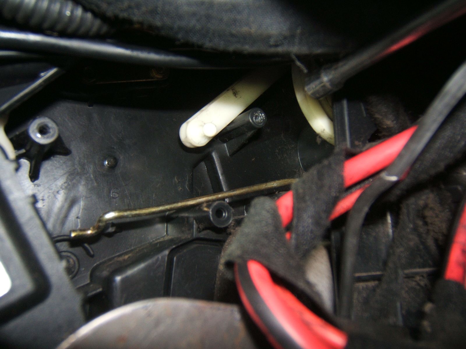

ciao Supercar, ho un problema con un' attuatore, Elettriko mi ha consigliato di rivolgermi a te, ho smontato l' attuatore n° 4 destro e dietro oltre alla bielletta di teflon con l' uniball, c' è una barretta di metallo che era già sganciata, sai mica dove va agganciata? non riesco a trovare nessun punto, visto anche lo spazio visivo molto ridotto :(
ti allego la foto, ma di certo la conosci già! grazie anticipatamente ciao.

Ciao Tanko hai già provato a guardare nel manuale officina?
Se non lo hai vai qui http://www.clublybra.com/ e scaricalo

si, c' è un bellissimo articolo ben dettagliato su come smontarlo e aprirlo, infatti ho fatto come c' è scritto e funziona perfettamente, ma non fà nessun riferimento alla barreta del cavolo!!! azzzzzz.......... :(
adesso chiedo a Supercar.

tanko01 ti ho risposto sul post fatto da robbo ...................
