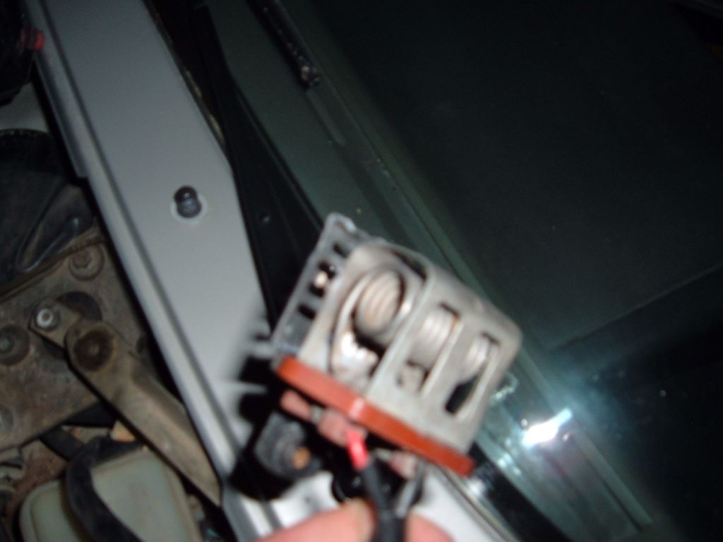

Che cos'è:S
Che cos'è:S
Ma sopratutto a cosa serve?
- dscf07251.jpg (66.91 KiB) Visto 441 volte

E' il resistore per regolare la velocità del ventilatore aerazione e riscaldamento !!

confermo.. il mio era un blocco di ruggine.. visto anche dovè sistemato mi sembra naturale..
mio papà l'ha smontato completamente e l'ha messo a bagno nel acido e gli ha levato la ruggine... zincato e risistemato ora funziona.. non ricordo se ha cambiato la resistenza con una piu moderna.. almeno ho ripristinato le velocità del ventilatore anche se ho ancora qualcosina da sistemare perchè alcuni interruttori del impianto di ventilazione non cambiano un granchè nella resa..

Quando risistemai la mia nel 2006 mi ricordo che il meccanico me lo cambiò infatti sul pezzo della foto c'è il marchio Ford quindi credo che non sia l'originale

Sapete dove trovarlo? Io ne ho trovato ma a causa della dimensione ma non riesco ad installarlo al posto del precedente.

ricambio originale sicuramente è in comune con qualche altro modello fiat/lancia (oserei dire A112, 128, ritmo e simili)
però puoi andare da un ricambista e prendere un qualcosa di similare, alla fine è una resistenza con 2 contatti.. magari trovi un qualcosa di forma diversa ma ci sta..
oppure prendere un reostato in negozio di elettronica e usarne la resistenza .. buh...

Quello che avevo trovato purtroppo non sono riuscito ad installarno nella posizione originale.
