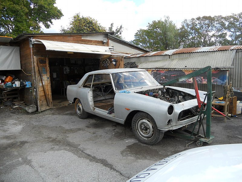

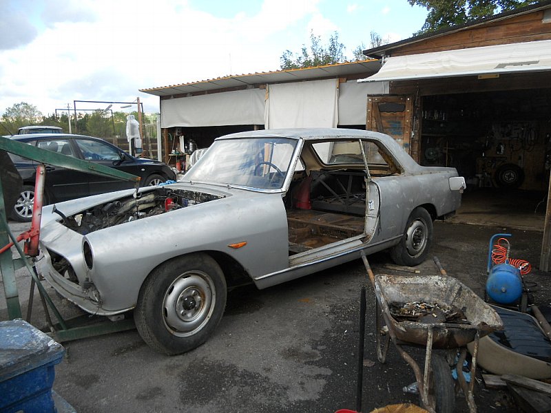

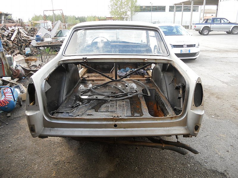

Re: Richiesta di aiuto
Ecco alcune foto del mio "gioiellino".
La storia sarà lunga e vi terrò costantemente aggiornati!

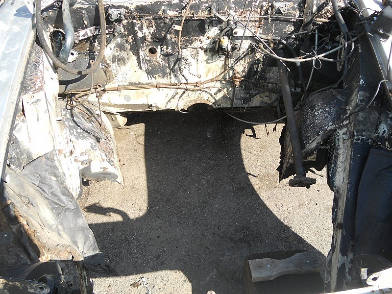

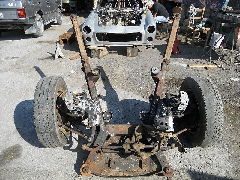

Il restauro continua
Il restauro continua.....
mi dispiace non avervi dato retta nello smontare il meno possibile ma non potevo sopportare il fatto che "sotto" ci rimaneva la ruggine e così ho deciso di smontarla tutta.
Ora mi chiedo ma il colore del vano motore è bianco o nero?
Nell'auto sembrerebbe bianco sotto e nero sopra. E' così?
- dscn0850.jpg (171.64 KiB) Visto 613 volte
- dscn0847.jpg (186.62 KiB) Visto 613 volte
Re: Il restauro continua
Il vano motore deve essere dello stesso colore della carozzeria.
