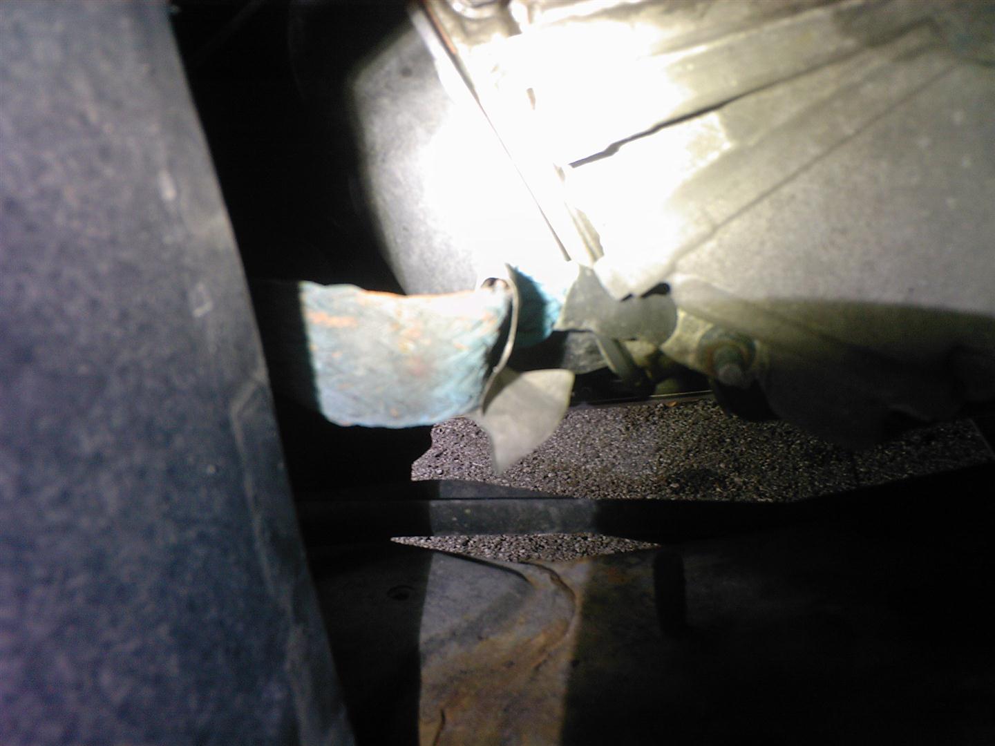

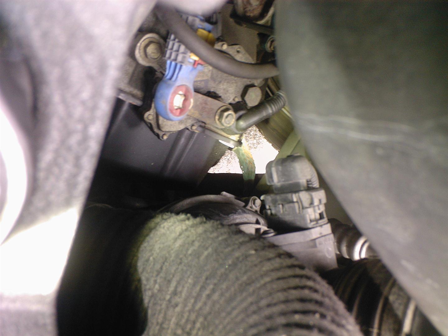

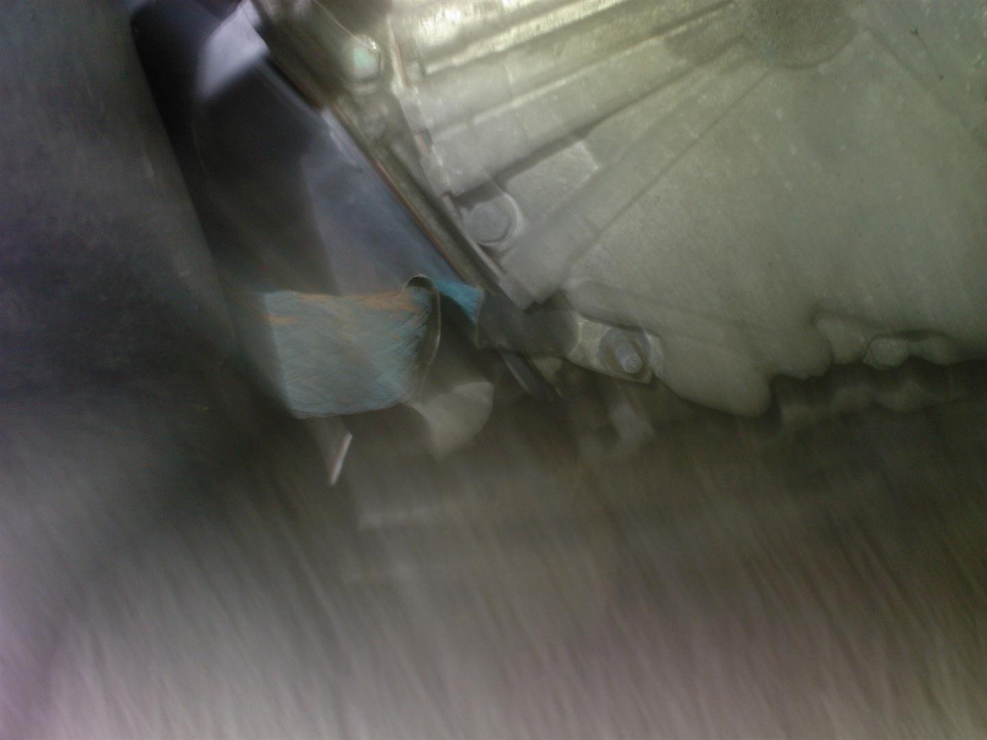

heute habe ich mit meinem buben mal nach besagtem massekabel geschaut.
das rad fahrerseite ganz nach aussen gedreht. eine plastikklappe des radhausschutzes entfernt
und zumindest die schraube am getriebe behandelt.
diese revisionsklappe ist mit 2 schrauben besfestigt. bis zu meinem nächsten werkstatttermin muss das
halten. das masseband wurde mit schmierfett getränkt.
anbei kleine händy- fotos.
