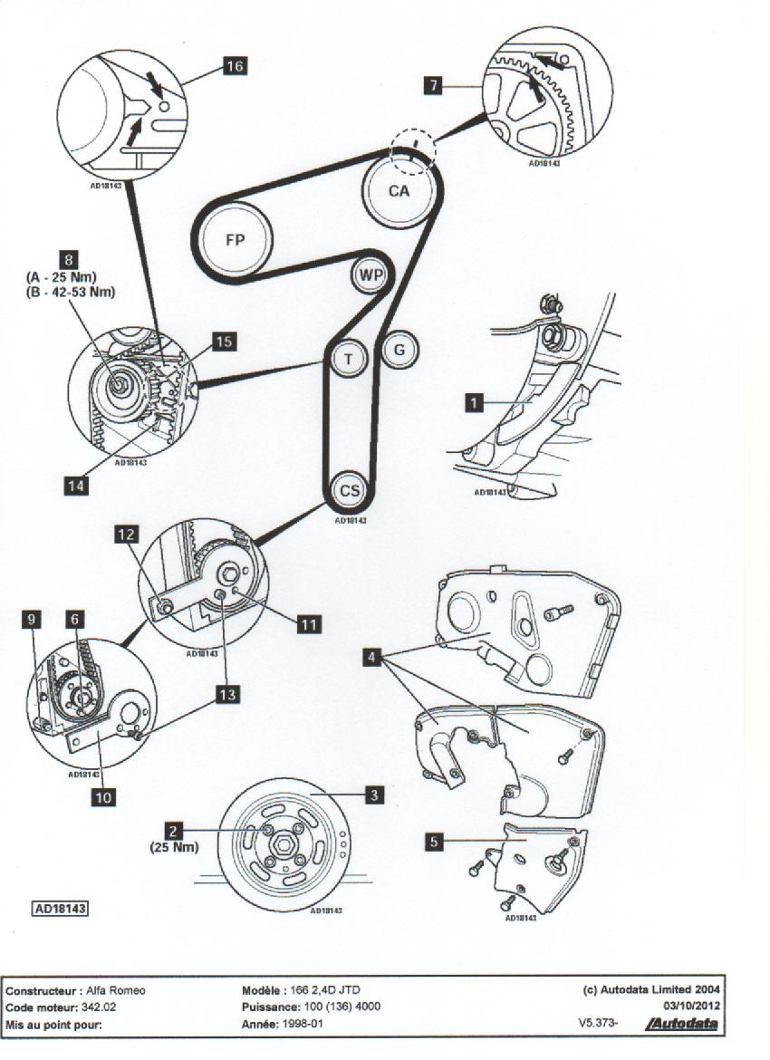

Per caso qualcuno avrebbe i dati tecnici per smontaggio e montaggio della cinghia di distribuzione motore 2.4jtd del 2004 150Ch.

Che dati tecnici hai bisogno? È un lavoro semplicissimo, al pari di un qualunque motore 1,9 jtd 2 valvole.

Ciao,
Echo ho alegato le foto dei dati per il motore 2.4jtd alfa 166 anno 2000. no ho messo le spiegazioni per (smontaggio/rimontaggio) che sono in francese.
Ho sul mio computer il programma "autodata2004" pero per la thesis manca la parte distribuzione.
li e spiegato tutto cio da fare.
Anche per la cinghia degli accessori (alternatore ecc......)
Ho anche elarn della thesis ma non ci sono dati.
Grazie

Re: cinghia di distribuzione
Su elearn, vai su procedure, poi su 1032 comando distribuzione poi 1032b, 1032b10, li dovresti trovare la procedura per mettere in fase il motore

Grazie a voi per le risposte.
In effetto su elearn ho trovato cio che cercavo e proprio come dici tu udeà uguale al 1.9,.
Devo dire che il mio computer non e piu nuovo a volte si blocca ,forse ci sono troppi informazioni e quando ho guardato la prima volta non potevo vedere le immagini.
Tanto sabato dopo aver cambiato le gomme mi occupo della distribuzione.

Ciao,
Ragazzi la distribuzione e finita e tutto e andato a meraviglia..
