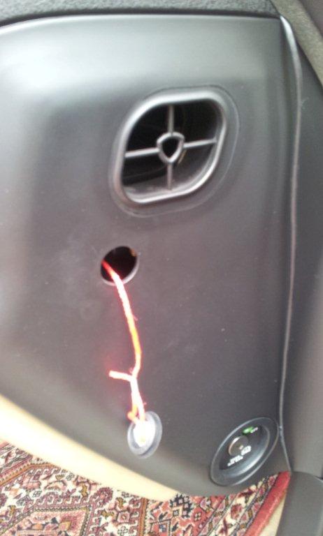

Als je de deur van de passagier open doet, dan kun je in het zijpaneel van het handschoenenkastje een rubber dop vinden,
Aan deze dop zit een touwtje, trek voorzichtig aan het touwtje en het kastje springt open.

Visuele info helpt misschien beter. Zie foto. Succes, Rino
- handschoenkastjemanueelopenen.jpg (37.44 KiB) Viewed 445 times
Re: Handschoenenkastje
Bedankt voor de foto, handschoenenkastje is inmiddels open en de cdwisselaar gevuld. Kunnen jullie mij vertellen welke zekering voorhet handschoenenkastje is, het lampje brand namelijk ook niet dus vermoedt dat het een kapotte zekering is.
