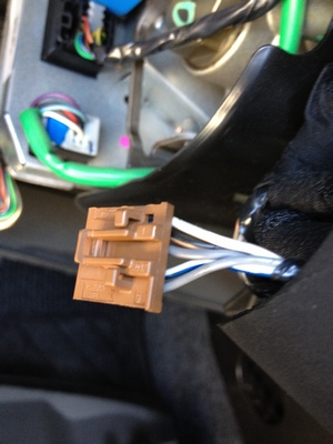

Hallo, liebe Lancia-Kollegen und Kolleginnen! Weiß jemand mit der 1.4 Benzin-Version mit Tempomat ob genau dieser Stecker unter dem Lenkrad zur Nachrüstung benutzt werden muss? Grüße
- img_0673.jpg (58.93 KiB) Viewed 781 times
