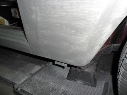

Übrigens, nur so als Anmerkung.
Wenn du den/ die Schweller eingebaut hast und die Kotflügelenden
überlappt und verschweisst hast vergesse nicht, das du den Kotflügel auf dem Schweller " ohne " eine
senkrechte Stosskante abschliesst. Das, was du als zugespachtelt bezeichnet hast war auch im Original so.
d.h ein glatt durchgehender Schweller.
Habe nämlich in letzter Zeit schon 2 Fahrzeuge mit der Kerbe gesehen. Wirklich nicht schön.
Gruß Andreas

Hallo Andreas
Meinst Du etwa diese senkrechten Kerben/Stosskanten?
Dank und Gruß
Kai

Ja, die meine ich.
