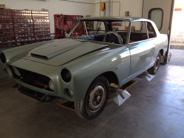

Ciao a tutti ho il piacere di comunicarvi che finalmente mi sono fatto un giro sulla mia lancia flaminia 2800 del 64 non vi dico la soddisfazione dopo tanto lavoro, non credevo più che saremmo riusciti a metterla su strada.
Vi ho allegato una foto anche se un po vecchia per raccogliere qualche vostro parere, appena posso ne invio altre.

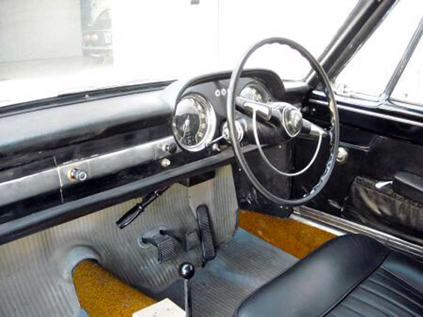

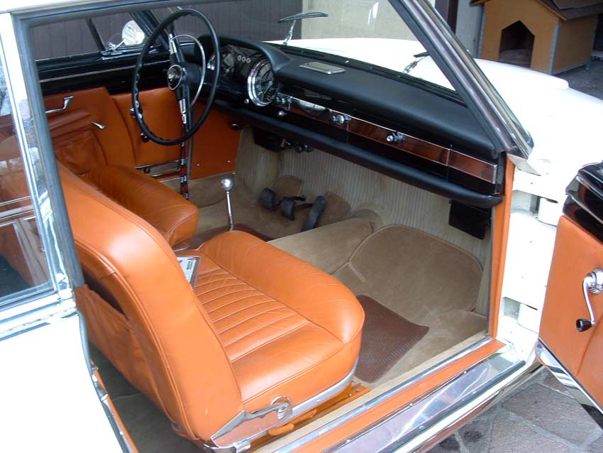

Forse il mio intervento è tardivo, comunque: ecco due foto che evidenziano i tappetini in gomma (esistono in commercio delle buone repliche, cfr: http://www.cicognaniguarnizioni.it/inde ... 20&lang=it). Qualcuno nei restauri vi sovrappone erroneamente la moquette, che dovrebbe invece rivestire solo tunnel di trasmissione e parte interna del brancardo.
