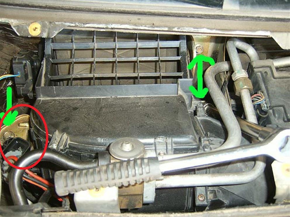

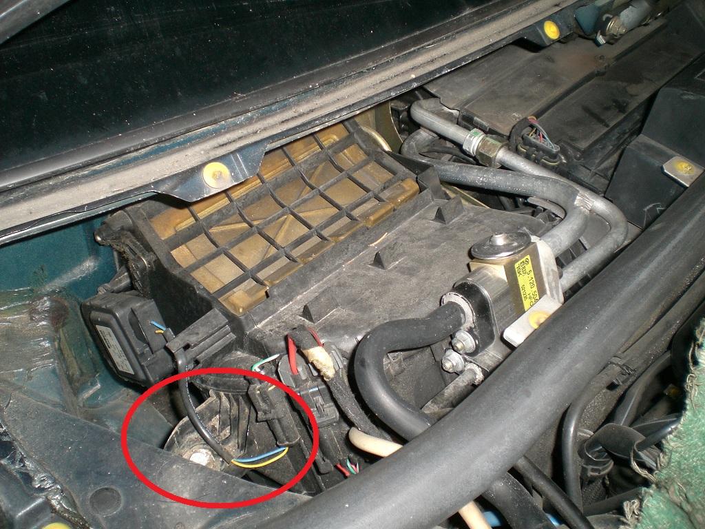

Es muss mal Änderungen an dem Gehäuse gegeben haben. Siehe unten die Bilder. Das obere ist aus der Anleitung von dem Ungarn und das untere ist vom Patienten. Metallteil wurde mal gegen ein feste Plastikverbindung ausgetauscht. Das hat jetzt direkt nichts mit meinem Problem zu tun. Könnte aber ein Hinweis sein, dass das Design des Gehäuses mal überarbeitet wurde und im Hinteren Bereich eine Schraube dazugekommen ist.
Nachtrag: ich habe noch weitere Änderungen entdeckt. Wenn man auf den Deckel schaut, dann sieht man, dass dort noch drei viereckige Erhebungen hinzugekommen sind.
kC 20V turbo
kC 20V turbo

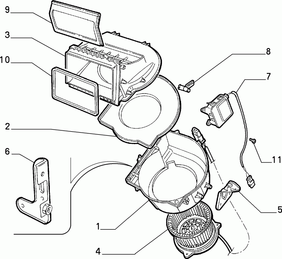

Anbei noch ein Bild aus ePER. Eine Schraube an der Stelle geht nicht hervor.
Wolltest du dich nicht letztes Wochenende nochmal dran wagen? Ist da was bei rausgekommen?

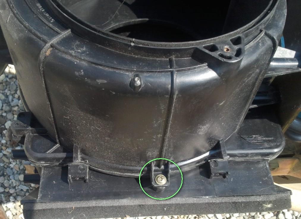

Dank JochenK gibt es Neuigkeiten an der Lüfterfront... Er hat mir Bilder vom Lüfterkasten zukommen lassen.
Da ist 'ne Schraube!
Tja... Damit ist es eindeutig. Der Kasten muss komplett raus und an den Klimaleitungen vorbei.. Der Ungar wird den Deckel irgendwie abgerissen haben. Oder es gab mal bauliche Anpassungen...
