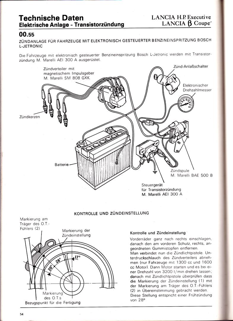

Das ist ja das, was ich nicht verstehe:
Der Hallgeber unten an den Riemenscheiben der Kurbelwelle, hat doch keine Einstellmöglichkeiten. Und dem ist es auch völlig wurscht, was Du an dem Verteiler rumdrehst...?!
Schaubild haben will!!!
...aber geil angelaufen das Edelstahlrohr ;)

hallo martin
sei froh , dass bei deinem motor keiner falsch hingelangt hat.
ob du jetzt den otgeber oder den hallgeber im verteiler hast ist doch egal.
grundsätzlich wird so verfahren , wie ich es geschrieben habe.
kleine erklärung zusätzlich !
der verteiler beim vergasermotor dreht im uhrzeigersinn. folge 1 3 4 2
beim waagrecht liegenden verteiler vom einspritzer läuft der verteilerfinger entgegen des uhr
zeigersinns.
gruss vom
hpe zündung (groß).jpg (149.01 KiB) Viewed 134 times
