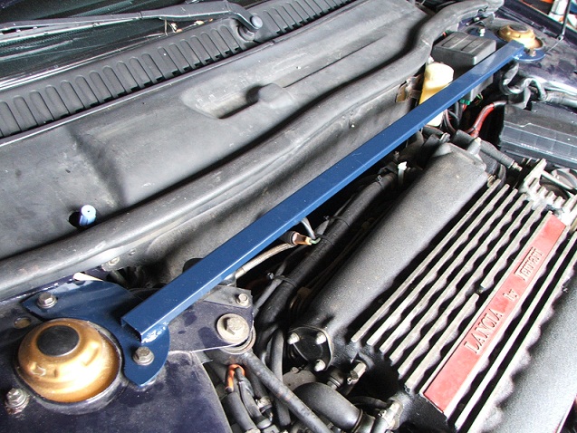

Re: Lancia Thema Domstrebe
Im 8.32 passt einer der S2!
- veerpootbrug 004.jpg (173.81 KiB) Viewed 465 times
Hallo Rolf,
habe die Strebe heute mal in meinen 8.32 eingesetzt - sie ist ausreichend weit vom Pluspol weg. Allerdings muß ich noch den Druckfühler tieferlegen, der liegt direkt an der Strebe an.
In den PRV-V6 passt Sie übrigens nicht, da ist eine Befestigung am rechten Stoßdämpferdom im Weg.
Gruß,
Hans-Jürgen
