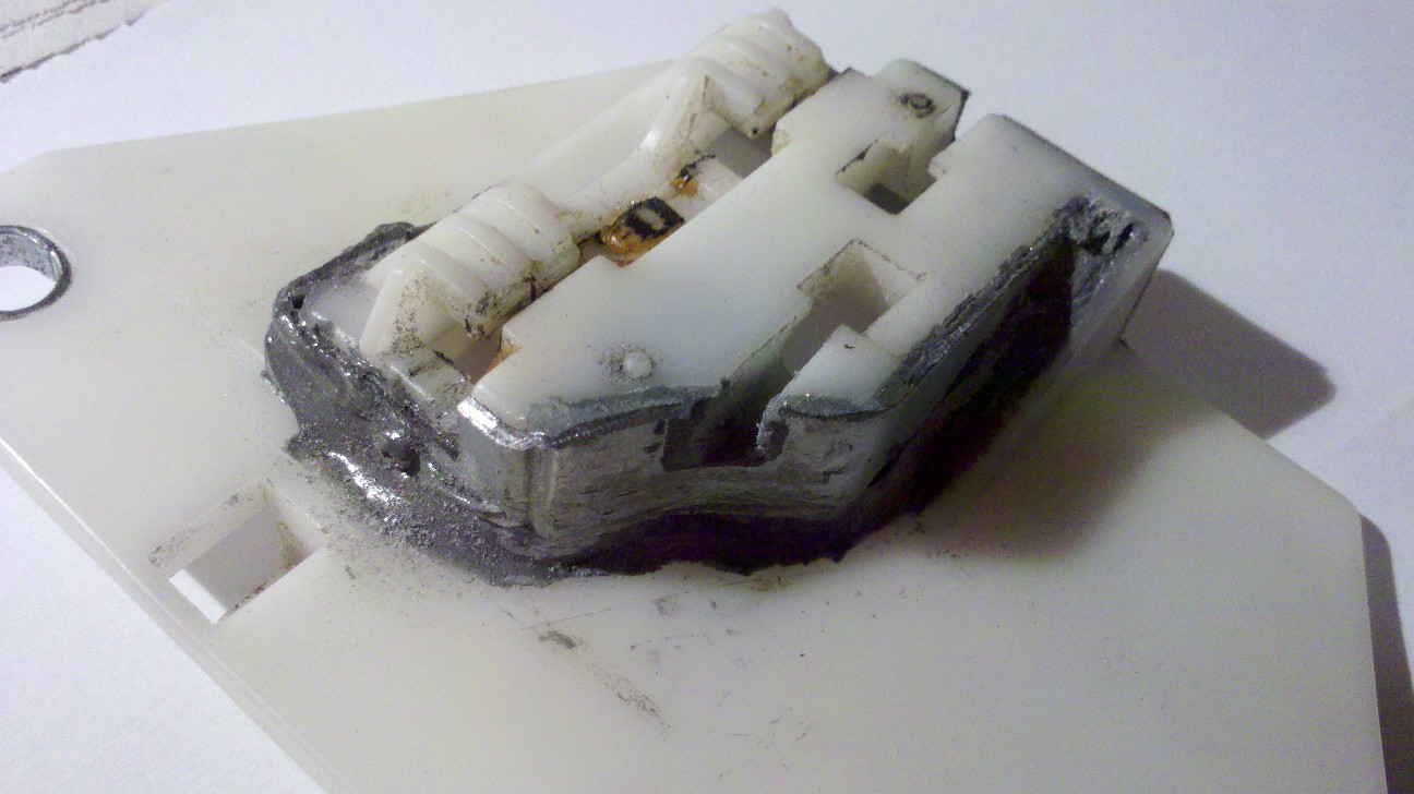

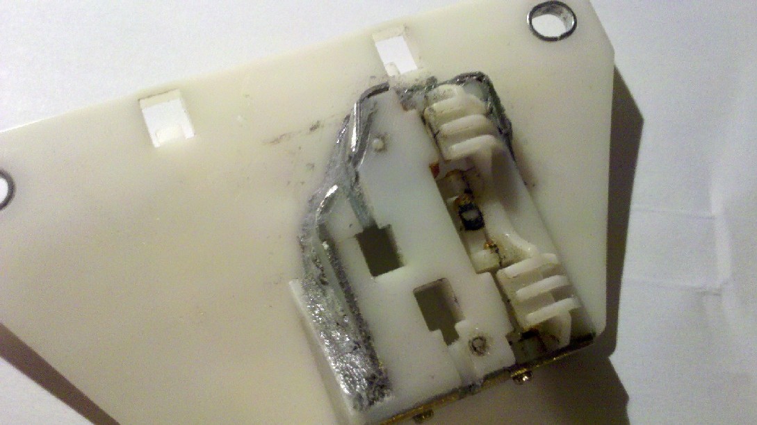

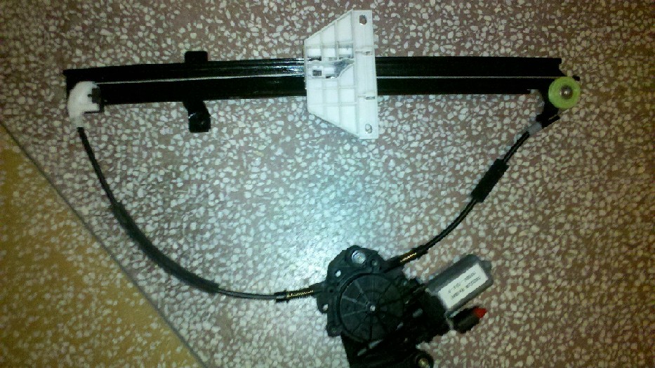

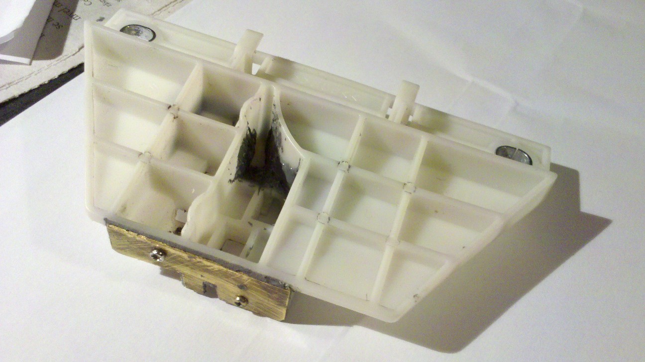

Hatte dasselbe vor wenigen Tagen. Der hintere linke Fenster wurde nur mit der Hand arbeiten.?tt?
Zerlegt die Tür und das Fensterheber. Gefunden ein Stück Plastik gebrochen (das weiße im Bild), die an das Fenster und den Stahlkabel verbindet. Eines der Stahlkabel Schloss Köpfe war gebrochen.
Auch das Stahlkabel wurde im Rad des Fensterhebers verheddert und sieht ein bisschen beschädigt ist.
Ich habe das Kunststoffteil mit einem Epoxyd Kleber (Poxipol) verklebt und ich verstärkt das Stück mit einem Metallrahmen.
Das Stahlkabel ich es gerade geschafft und fertig montierten toghether und, wie durch ein Wunder, es funktioniert.
Nicht das schönste Blick, aber wichtig ist, dass es funktioniert.
Es gibt 2 Wochen seit dieser Reparatur-und, für jetzt, funktioniert es normalerweise.
Wie auch immer, schlechte Qualität der Fensterheber.:X

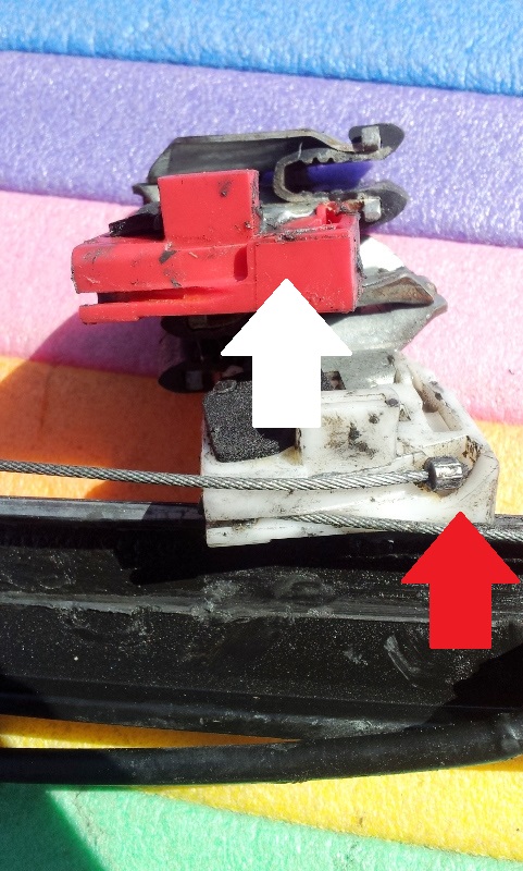

bei mir war die Scheibe links vorne runter gefallen. Bei meine Analyse nach die Ursache war das Forum bzw. deine Beitrage ganz wichtig. So habe ich nach dem lesen gleich die Kunststoffteile der Fensterheber geprüft. Das Kunststoffteil mit dem Kabel um die Scheibe runter zu ziehen war gebrochen. Also was du hier über die Gummis schreibst ist sinnvoll. Die Scheiben müssen immer frei gleiten.
Anbei Bild von beiden Kunststoffteile : weiß (Hinterseite in die Tür verbaut) ist gebrochen, rot (Vorderseite) ist komplett.
Danke für die Hilfe ! Rino
