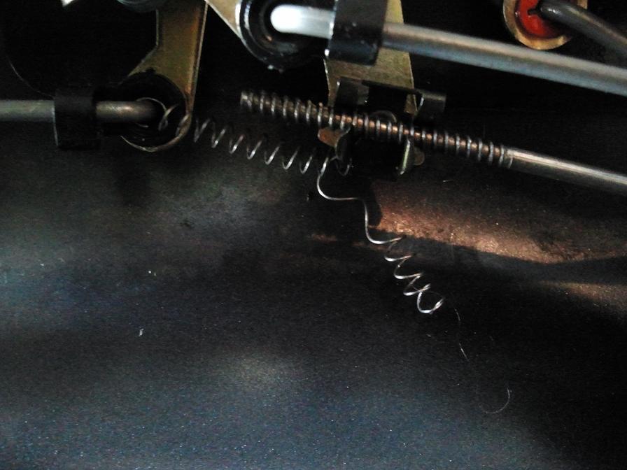

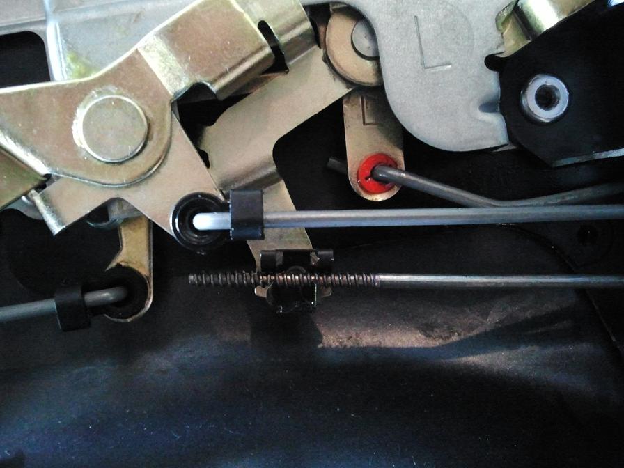

Credo che succeda anche a molti di voi, la mia aveva questo problema a entrambe le portiere scorrevoli (non elettriche): dopo aver chiuso e riaperto a chiave la macchina, la porta posteriore non si riesce ad aprire dall'esterno ma solo dall'interno. Il problema è dovuto alla levetta che si vede in foto, infatti si rompe una molla che la tiene tirata indietro e quindi blocca l'apertura della porta. Ecco come ho risolto il problema, spero possa esservi utile, ho preso una molla da una penna e messa come in figura. Sono anni che l'ho messa e va benissimo

Anch'io ho un problema simile: ho una Phedra 2.0 Oro del 2008. Leggendo il manuale.mi è sembrato di capire che la Phedra è dotata di sicurezza bambini elettronica e meccanica. Quella elettronica funziona correttamente mentre non riesco a trovare la serratura della chiave sullo sportello scorrevole per impostare la sicurezza anche meccanicamente.
Ho notato inoltre che una portiera non si apre dall'esterno e rimane inserito il pomello, però si apre correttamente dal telecomando e dal tasto posto nel pannello di fronte lo specchietto retrovisore. Se disinserisco la sicurezza bambini elettronica, la portiera si apre anche premendo il relativo tasto posto sul montante al lato passeggero (sotto i comandi del climatizzatore...x capirci!!)
