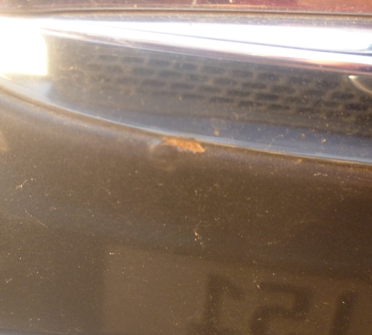

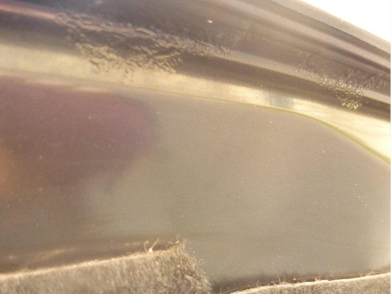

Auch ein vielen bekanntes Problem beschäftigt mich: Die Kofferraumklappe mit Feuchtigkeitsallergie. Ist an einer Stelle schon offen, muss ich also in Kürze erledigen. Bis jetzt habe ich noch nicht wirklich zu den "Schraubern" gehört, habe mir aber vorgenommen das zu ändern. Von daher: Selbermachen möglich oder besser zum Lackdoktor, der sich dann auch gleich dem blätternden Lack am Hinterrad widmen kann?

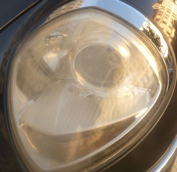

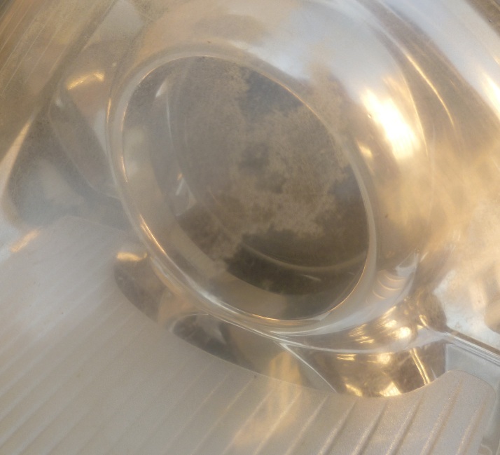

Und zum Schluss noch eine Sache, die hier erst vor kurzem diskutiert wurde, die vergilbten Scheinwerfer. Ich vermute aber, dass die Sache nicht oberflächlich ist, sondern im Material entstanden. Vielleicht kann ja jemand kurz schauen, ob es bei ihm ähnlich ausgesehen hat und ob es mit den beschriebenen Methoden (schleifen und polieren) dann schließlich zu handeln war.

Zur Heckklappe muss ich sagen, dass ich skeptisch wäre wenn ich das Problem selbst in die Hand nehmen würde.
Also ich hätte Zweifel, ob meine Arbeit auch dauerhaft Bestand hätte und ob es Optisch gut aussehen würde. Ich war aber noch nicht in der Situation, von daher kann ich dir hier nur mein persönliches Empfinden darstellen und raten solche Sachen mindestens mit professioneller Unterstützung selbst anzugehen.
Zu den Scheinwerfern habe ich mich in den letzten Tagen auch ein wenig erkundigt, obwohl es bei mir noch nicht schlimm ist, da nur ein sehr leichter Verfärbungsansatz zu erkennen ist.
Ich habe in diesem Beitrag: http://www.viva-lancia.com/lancia_fora/ ... sg-1049890 einen Link angehangen, dort ist ein Mittelchen welches wohl ziemlich gut sein soll und allemal günstiger ist als ein neuer Scheinwerfer.
Alternativ könntest du dir einen guten Fahrzeugaufbereiter in deiner Nähe suchen, die bieten solche Behandlungen auch extra an.

Das mit der Heckklappe? Viel Rost? Zu viel Rost? Schmeiß weg und kauf neu. Bei Ebay von ca. 150 EUR bis knapp über 200 EUR zu haben. Aber erst prüfen, was an denen schon rostet. Die Hauben vom Thesis haben in den Falzen den Rost schon eingebaut, wenn sie noch neu sind. Hier ist das Material wohl erst nach dem Verzinken geformt worden und es bleibt unter den Falzen ´ne Menge Platz für unsichtbaren Rost. Spannungsrisse in der Verzinkung oder so..... Irgendwann ist er durch, der Rost. Und das bei allen mir bekannten Thesis-Hauben. Vorne und hinten. Mein Motorhaube habe ich damals nach Jahren noch auf Kulanz ersetzt bekommen. Die neue und jetzt schon wieder alte rostet auch wieder.
Also........., selber machen, Smart-Repair machen lassen und wenns nicht mehr geht, kauf dir eben eine andere und lass sie lackieren, so es sich denn bei diesem 10-jährigen Teil noch lohnt.

Nun...., die Xenons......... Irgendwo hier im Forum liegt eine super gemachte Reinigungsanleitung. Vom Ausbau bis hin zur Reinigung der Reflektoren und dem Wiedereinbau. Mit Fotostrecke, wenn ich mich richtig erinnere. Du musst nur die Suchfunktion behmühen. Irgendwo da weit hinterm Vorhang oder tief unten, da wirst du fündig. Mit Sicherheit. Damit wirst du wieder Glanz in deine Xenons bekommen können, wenn du dich an die Arbeit machst und dieser Anleitung folgst. Die Scheinwerfer auszubauen, ist kein Ding. Mit einer, ich meine 5-er Nuss auf einer Verlängerung in der Hand, findest du vom Motorraum her rechts und links an den vorderen Innenkotflügeln die entsprechenden Durchgänge zum Entriegelungsgestänge. Ein kurzer kräftiger Dreh und die Scheinwerfer sind spür- und hörbar entriegelt und können von vorne am Chromring mittels eines lackschonenden Hebelwerkzeuges und dann per Hand herausgezogen werden. Aber bitte lese dir hier via Suchfunktion alle Beiträge zu diesen Arbeiten durch. Das dauert, ist aber allemale und unbedingt besser, um ans Ziel zu kommen.

Einer meiner Scheinwerfer sah ähnlich aus. Ich habe mit verschiedenen Schleifpapieren von etwas gröber bis ganz fein (1000er oder mehr Körnung) und anschliessendem Behandeln mit einer Paste von BMW für PlastikCabrioheckscheiben wieder einigermaßen hinbekommen.

Habe die Scheinwerfer mit Meguiars Plast-X behandelt- das kann ich nur jedem empfehlen, damit sehen die Augen wieder fast aus wie neu und den Rest werde ich jetzt mit Schleifpapier noch beseitigen. Werde dann mal ein vorher nachher Bild einstellen...
