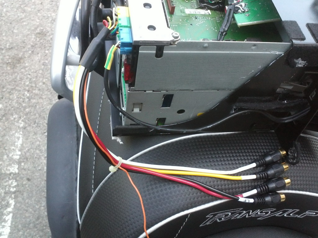

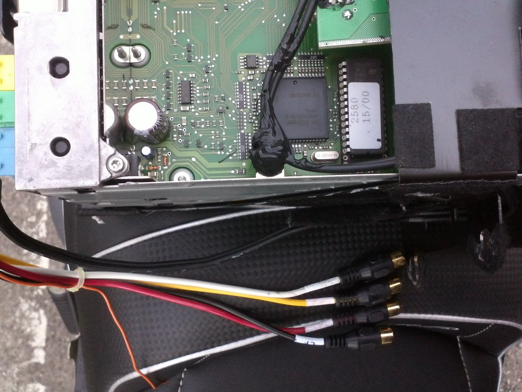

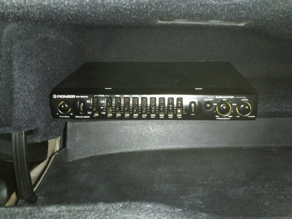

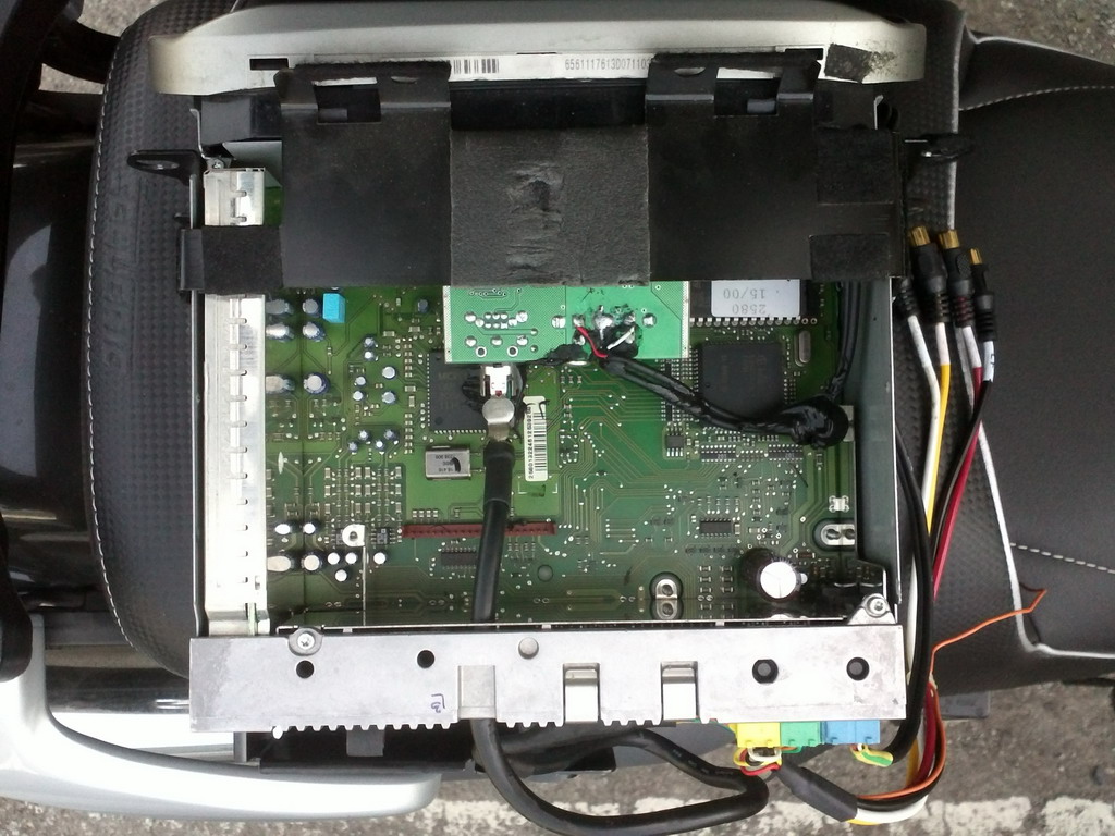

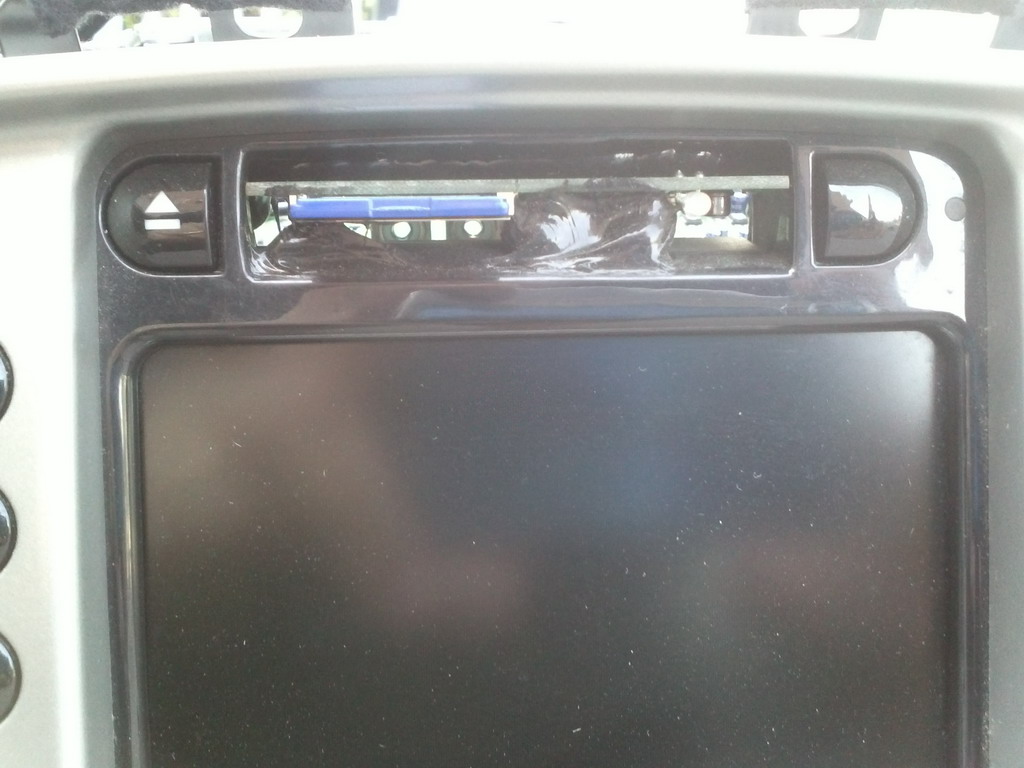

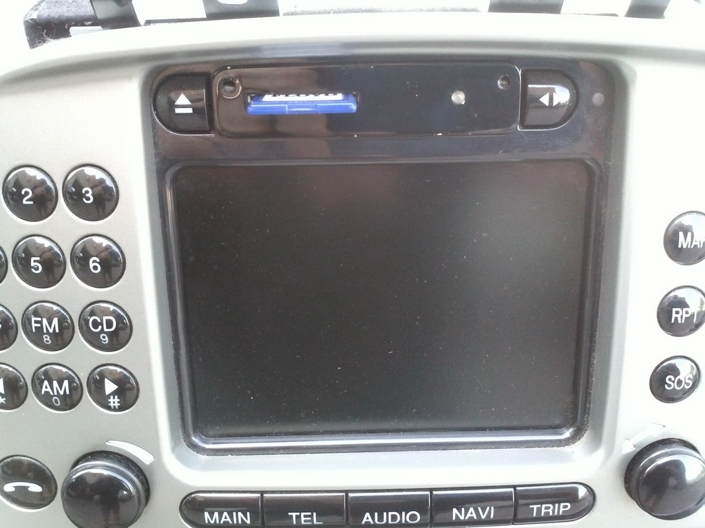

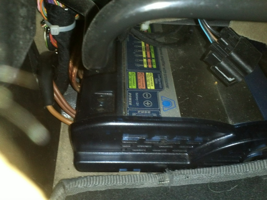

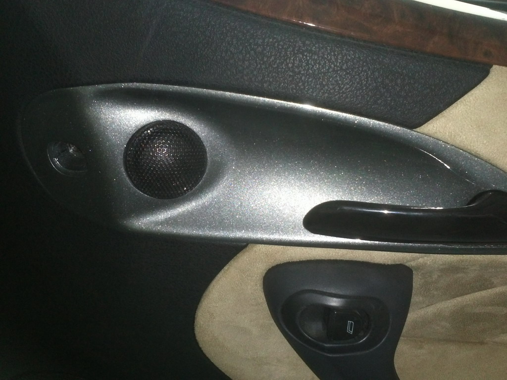

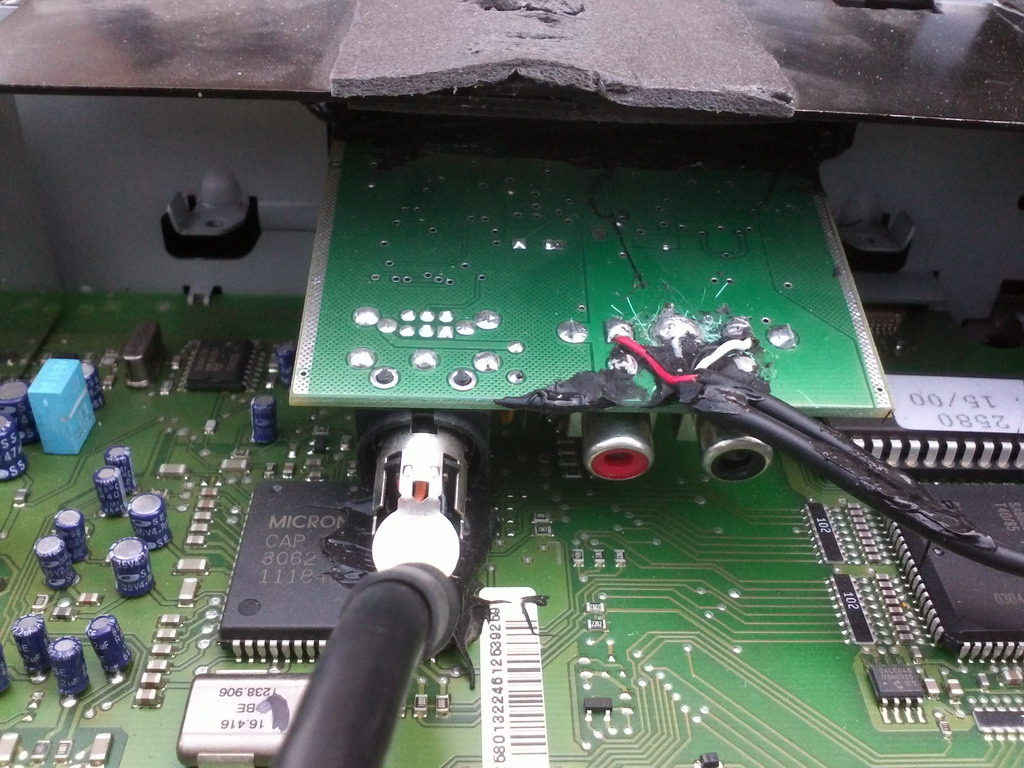

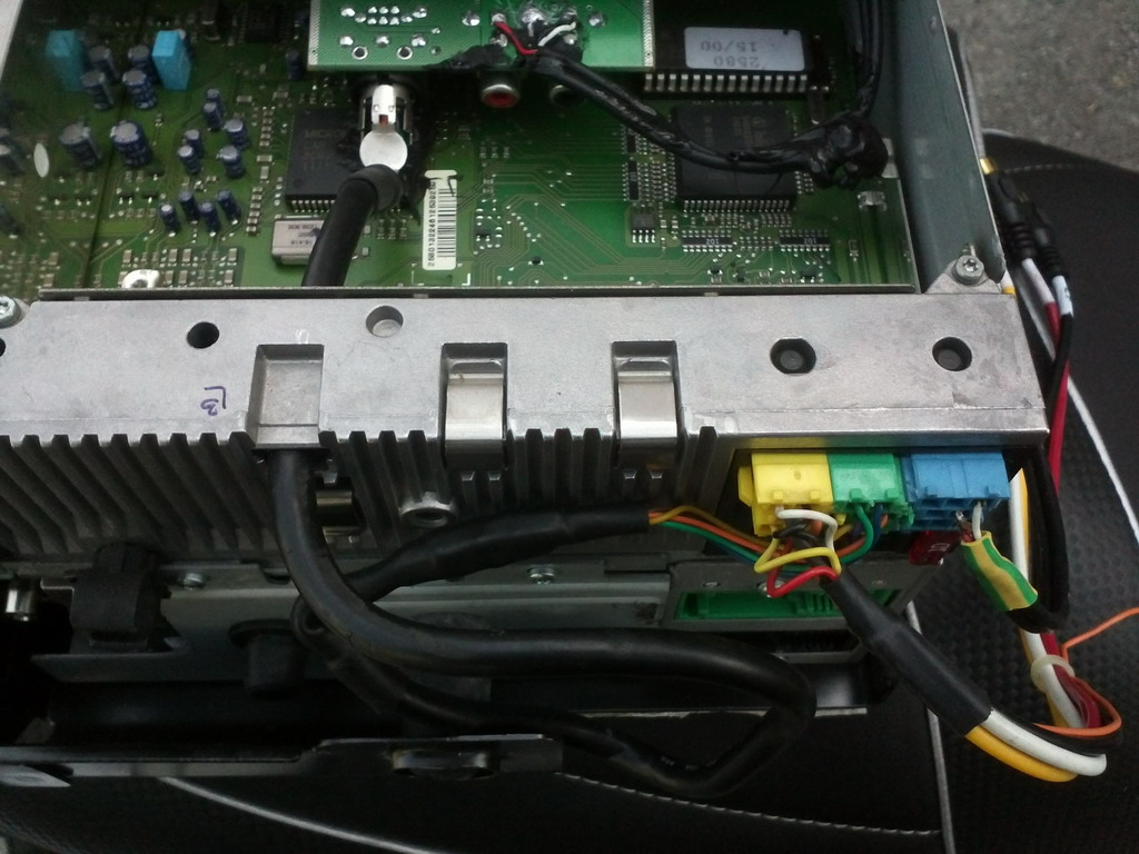

Scusate se non ho partecipato prima ma, per lavoro, famiglia e altro, non ho avuto la possibilità di dare spunto ad altri, partendo dal mio progetto realizzato solo in questi giorni di ferie ed in fase di perfezionamento, di migliorare l'impianto audio. In pratica il progetto tedesco lo avevo già pensato circa due anni fa dopo avere acquistato il Loudlink. La scoperta più eclatante (per me) è che con uno spinotto tipo Blaupunkt/Vdo "tedesco" mini-iso sono riuscito a prelevare senza alcuna modifica quattro uscite preamplificate e ovviamente il consenso per l'amplificatore. Premesso che l'ICS della mia Lybra è con navigatore e senza Bose, dopo avere estratto la meccanica del lettore a cassette e leggermente limato il circuito stampato del Loudlink ai lati, ho utilizzato del silicone aeronautico per fissare il dispositivo e ho collegato il tutto nei connettori posteriori. Ho utilizzato una sola uscita preamplificata che si dirige ad un bel equalizzatore Pioneer che avevo messo da parte durante i "bei tempi" e da quest'ultimo parte il segnale che si dirige ad un amplificatore Audison a cinque canali, posto sotto il sedile del passeggero dopo avere tagliato una parte di lamiera non portante, che alimenta il fronte anteriore (Ciare CW171 e tweeter ct 250) e quello posteriore (CW 161N e tweeter Ciare serie Sec) nonchè un sub in cassa cilindrica bass reflex della Infinity. Già che c'ero ho fatto verniciare in grigio metallizzato i componenti che iniziavano ad avere l'effetto "colla". Spero di aver dato un contributo a coloro che non sono contenti dell'impianto audio e confermo che con piccoli interventi sull'equalizzatore il suono prodotto si avvicina ad impianti ben più costosi. Un cordiale saluto a tutti. Perdonatemi se risponderò in ritardo ad eventuali domande.

- 8m.jpg (163.55 KiB) Visto 325 volte
- 7m.jpg (170.96 KiB) Visto 325 volte
- 6m.jpg (199.54 KiB) Visto 325 volte
- 5m.jpg (162.33 KiB) Visto 325 volte
- 4m.jpg (138.03 KiB) Visto 325 volte
- 3m.jpg (239.95 KiB) Visto 325 volte
- 2m.jpg (209.3 KiB) Visto 325 volte
- 1m.jpg (190.42 KiB) Visto 325 volte

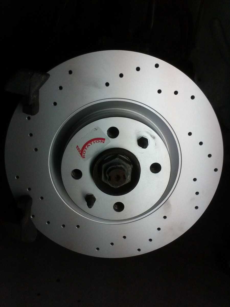

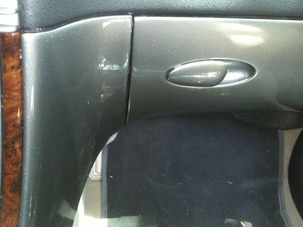

Allego altre foto e quella dei dischi che ho montato ad inizio estate con grande soddisfazione in termini di rapporto costo/prestazioni. Un sincero saluto a tutti.
- 13m.jpg (223.79 KiB) Visto 326 volte
- 12m.jpg (240.24 KiB) Visto 325 volte
- 11m.jpg (180.8 KiB) Visto 325 volte
- 10m.jpg (209.14 KiB) Visto 325 volte
- 9m.jpg (149.68 KiB) Visto 325 volte

Un lavorone ... se il risultato è buono non c'è che da complimentarsi.
