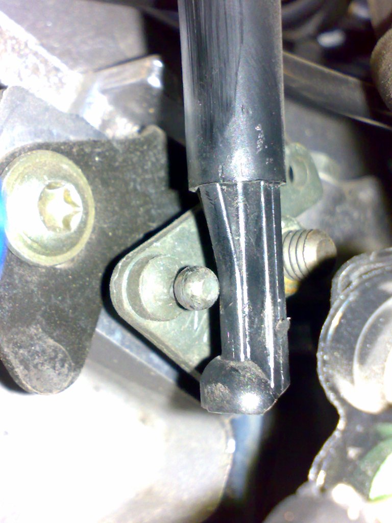

Da quello che descrivi dovrebbe essere la valvola swirl, succedeva anche a me la stessa cosa che capita a te. Comunque puoi vedere anche tu se si è rotta la valvola, ti allego alcune foto cosi capisci cosa verificare.
Si rompe la cuffietta dell'alberino che si aggancia a quel pallino che vedi in foto, normalmente si trancia la cuffietta, il pezzo rotto di solito cade appena sotto, se riesci a recuperarlo lo puoi incollare.
alberino sganciato.jpg (127.96 KiB) Visto 716 volte

La mia incollata ha durato almeno tre anni.

...io l'ho sostituita. Il costo è 30 euro, non mi sembra eccessivo.
comunque io mi sento di consigliarti ciò che al tempo mi fu consigliato: Sostituiscila e ti togli ogni dubbio....L'avessi fatto prima!!!!!!!!!!!!!!!!!!!!!!!!!!!!!!!
