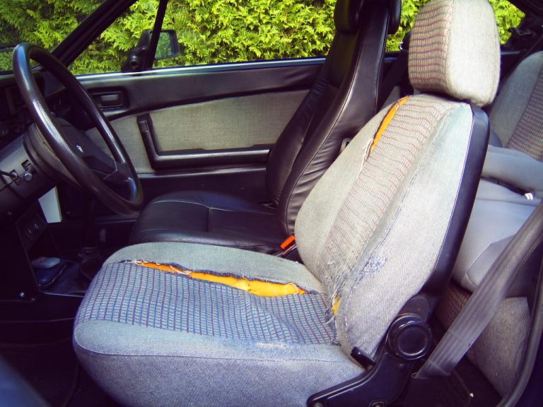

die Vordersitze meines Beta Spider sind nicht in Bezug auf Rückenstruktur, Verstellung und Verdrehfestigkeit nicht mehr die besten, sollte ein allbekanntes Thema sein..

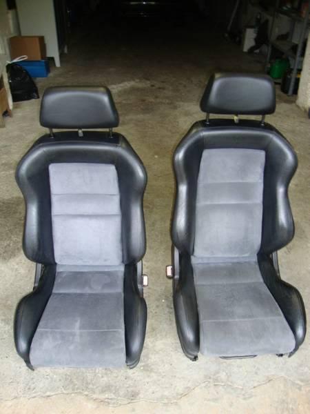

Da ich bei ricardo zufällig über n paar Delta II Vordersitze ( als Foto angehängt) in Leder gestolpert bin habe ich mir die Frage gestellt ob hier jemand Erfahrung mit "Fremdersatz" aus dem Fiat oder anderen Konzern hat?
Die Originalität sollte nicht extrem leiden ( keine bunten Veloursitze aus nem Isuzu) aber stabiler Ersatz mit gutem Seitenhalt in Leder der nochmal 15 Jahre hält ist der Denkansatz.

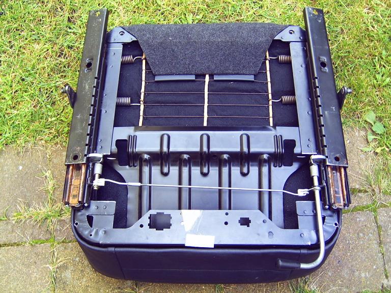

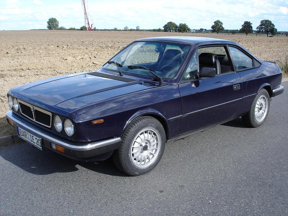

Ich war auch mal auf dem "Ledertrip" und wollte mein Coupé komplett umrüsten. Ich habe aus diesem Grund auch noch die Rücksitze aus einem Beta Spider in der Garage zu liegen, die aber nie eingesetzt wurden, weil ich noch keine Lösung für die Kopfstützen hatte.
Die Frontsitze sind bei meinem Coupé derzeit aus einem SAAB 900 Cabrio:
http://www.motor-talk.de/bilder/saab-90 ... 12713.html
Optisch passen diese sehr gut zu einem Beta. Ich habe selbst leider keine guten Bilder davon. Daher der Link, damit Du eine Vorstellung hast.
Sie haben eine verstellbare Lordosenstütze und innen wie außen eine Lehnenentriegelung. Die Taschen an den Lehne sind auch ganz praktisch.
Empfehlen würde ich diese Sitze nicht bei Körpergrößen über 185cm, denn die Sitzposition ist schon ein Stück weit höher!
Umgebaut habe ich diese Sitze selbst. Die originalen Sitzschienen haben gerade noch so auf den Rahmen der Sitze gepasst. Ich musste ein wenig vom Sitzrahmen wegschneiden, damit die Verstellmechanik der originalen Beta-Sitzschienen passt. Auf die Easy-Entry-Funktion habe ich verzichtet.
Jetzt bin ich von meinem Trip wieder runter. Ich habe noch eine komplette und einigermaßen gut erhaltene Stoffgarnitur (die mit dem Karomuster) bekommen.
Das heißt, die SAAB-Sitze werde ich demnächst wieder ausbauen
