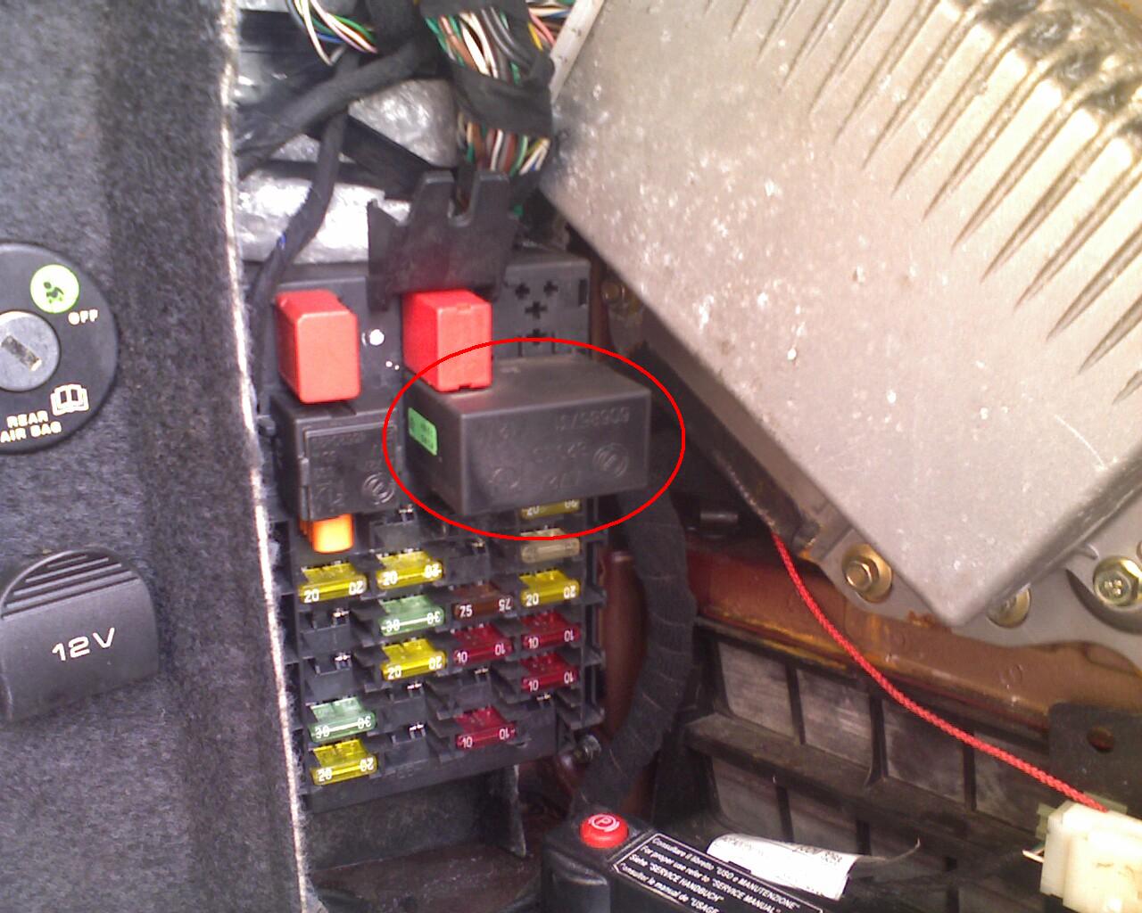

Re: Errore sistema controllo motore thesis 3200
l'examiner in diagnosi dovrebbe dire se l'errore è mancata accensione, o mancata alimentazione, da li cominci ad escludere qualcosa, per quanto riguarda l'epb controlla questo relè nel baule
- relais_epb_thesis.jpg (165.28 KiB) Visto 589 volte
Grazie per la dritta del relè. La diagnosi rileva mancata accensione. Prima sul cilindro 3, poi sul 4, (sostituite le due bobbine) adesso sarebbe il 2. Ma è impossibile che le bobbine si guastano a distanza di 100km l'una dall'altra. Quindi o è un sensore che influenza la centralina a disattivare la corrente o è direttamente lei. Ho anche la cinghia di distribuzione da sostituire, ho letto che potrebbe causare questo problema. Non so più cosa pensare. Avendomgià speso 1300€ sono al quanto scoraggiato.
