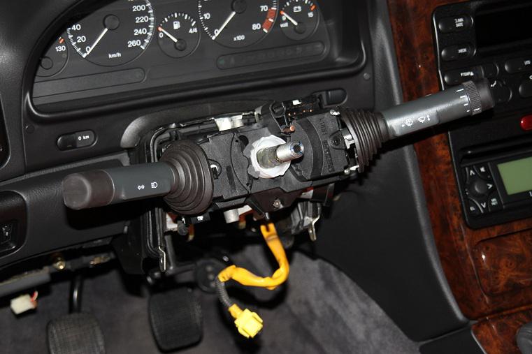

Der Blinker springt nicht mehr zurück. Nach dem Blinken muss ich den Hebel manuell zurücksetzen. War erst nur links jetzt auch rechts. Nervt halt und manchmal vergisst man es ja auch. Ich denk es ist ein mechanisches Problem. Kennt sich jemand aus? Muss alles komplett ausgetauscht werden? Hatte das schon mal einer und vielleicht weiss der was das kostet?

Also meiner hatte das nicht, aber ich habe meinen gegen einen neuen getauscht, weil die Gummimanschetten an manchen Stellen rissig waren und ein paar Aufdrucke ausgeblichen waren. Die Teile gabs vor einem Jahr noch neu von Valeo. Ich habe damals 120€ bezahlt.
Wenn er nicht mehr zurückspringt, dann werden die Nasen (man kann sie auf dem Bild erkennen) abgenutzt sein. Austausch geht nur komplett und auch nur mit Spezialwerkzeug, weil das Lenkrad runter muss (spezieller Abzieher).
Ciao,
Michel
