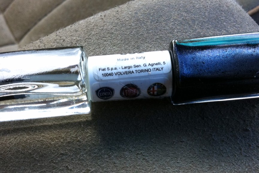

In het kader: 'domme vragen bestaan niet'
Onlangs een fraaie lakstift gescoord, die je kunt zien in de bijlage. Naast de zwarte lak zit er ook een blanke lak in. Wat moet ik daarmee? Gebruik ik de blanke lak als basis of juist om de nieuwe zwarte laag mee af te maken?
Groetjes,
Max.
dickh
Posts: 702
Joined: 01 Feb 2009, 22:49
Re: Lakstift
Unread post by dickh »
Lijkt me op een Mica-lak reparatiekitje: eerst de zwarte en dan de blanke eroverheen (zwart 24 uur laten drogen voor je blank ervoverheen smeert anders wordt het een smeerboel). Zonodig even napolijsten, meestal is even boenen met een druppie Turtle Wax voldoende.
