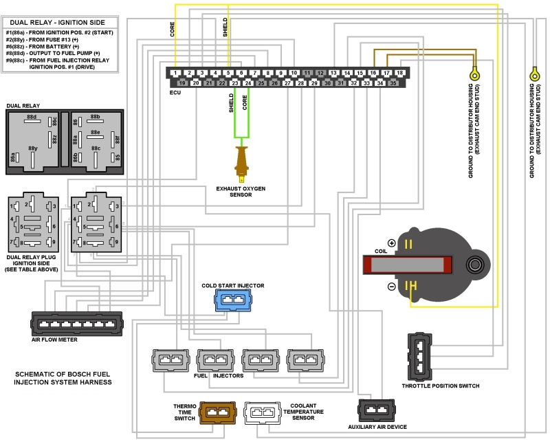

Re: Schaltplan für Beta Coupe 2.0 ie gesucht
Also laut der Ausrüstungstabelle von Bosch, hatten die Steuergeräte der L-Jetronic für die Betas die Nummern
0 280 000 174 (05.80 -11.81) und 0 280 000 216 (12.81 - Ende).
Es ist tatsächlich denkbar, dass auch andere 2000er I.E.s von Lancia die gleichen Steuergeräte hatten. Genaueres kann ich aber nicht sagen.
Ab und an gibt es bei Online-Auktionsangeboten komplette Kabelbäume für den I.E. - Beta. Vielleicht ist es sinnvoll, einen "neuen" zu verbauen, wenn der alte so verpfuscht ist?!
Oder aber Dir hilft die angehangene Datei auch so weiter:
Martin
Martin
- l-jetronic anschlussplan.jpg (164.94 KiB) Viewed 911 times
Martin, suuuuper!!
Vielen Dank, das müsste uns weiterhelfen!
Danke auch an mikele! Kanns kaum erwarten endlich wieder zu fahren...
